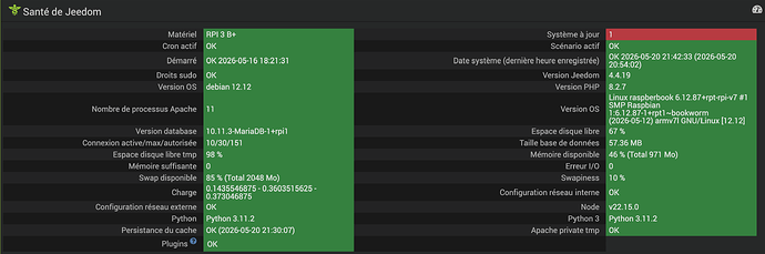

Page santé :

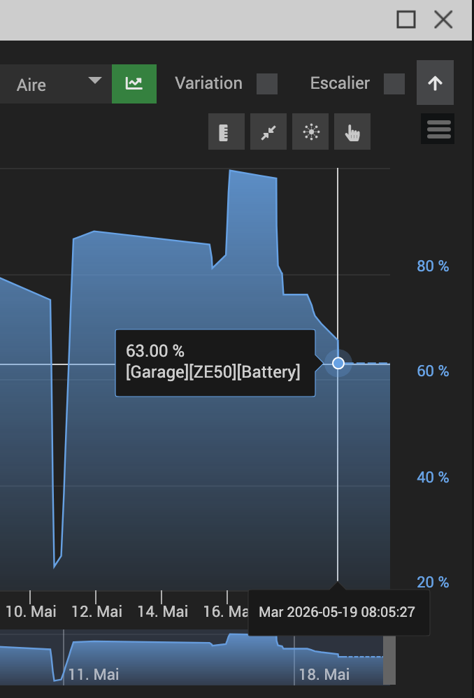

Je n’ai plus de mise à jour des données de mes véhicules électrique depuis hier (19/05) matin :

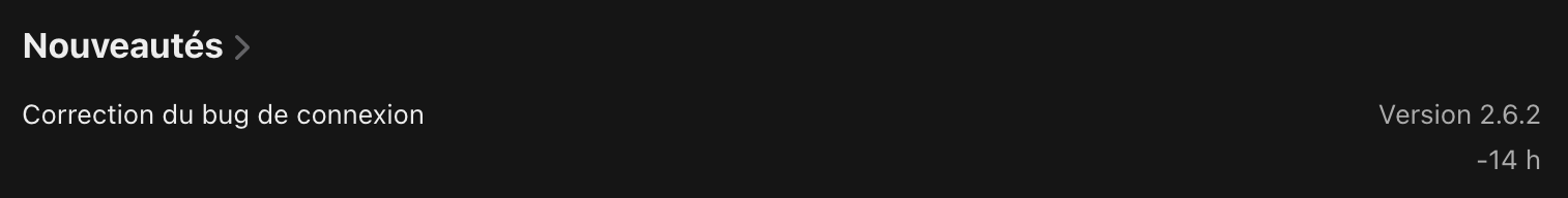

Bonjour à tous. Désolé de ne pas pouvoir avoir pu intervenir cette semaine. Je suis en congés. Je mettrai le plugin à jour dès mon retour.
