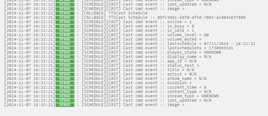

Après mise à jour j’ai toujours le « dig » mais plus de lecture du texte
J’ai eu ce message

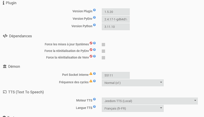

avant mise à jour j’avais la configuration ci-dessus et pour jeedom la suivante
j’ai tenté des redémarrages, TT cast dans TTS JEEDOM etc…
Merci d’avance
Tout cela est logique. Voici l’explication :
On ne peut pas choisir dans la configuration de jeedom TTSCast comme moteur et dans TTSCast choisir Jeedom, car du coup cela crée une boucle… Jeedom demande à ttscast et ttscast demande à jeedom, etc…
Ce qu’il est conseillé de faire : mettre TTSCAST comme moteur par défaut de jeedom, et dans la config de TTSCast, choisir un autre moteur que jeedom : choisir Google par exemple.
Dans ce cas, tu profiteras d’une voix beaucoup mieux synthétisée, et le fait de mettre TTSCast comme moteur par défaut de jeedom, d’autres plugin pourront profiter du coup de ce moteur pour générer leurs notifications TTS :wink:
