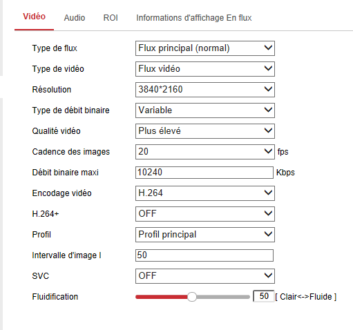

ci joint mes paramètres video
Capture

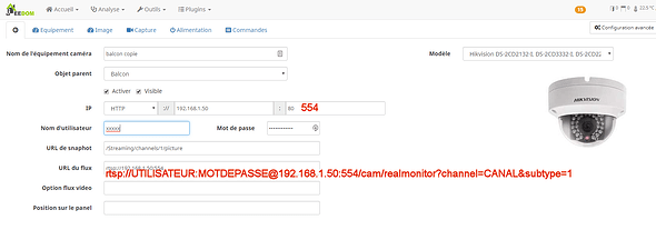

Bonsoir, je souhaiterais te suggérer les paramètres suivants:
Pour le CANAL cela va dépendre de ta configuration mais je pense que tu dois le connaître…
Je n’ai pas cette caméra avec moi mais je pense qu’il devrait faire l’affaire
