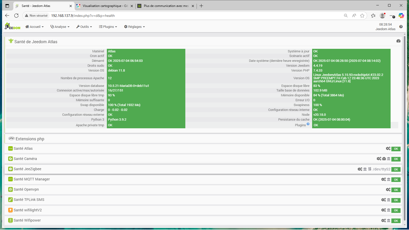

Depuis ce matin, je n’ai plus aucune communication avec mes équipements. L’état de santé est bon, j’ai relancé les dépendances et le démon de jeezigbee. Comme ça n’a eu aucun effet, j’ai relancé mon Atlas.
Et ça ne marche toujours pas.

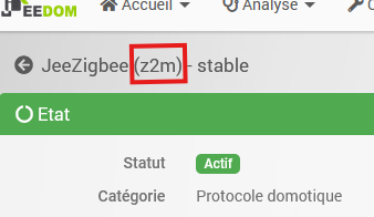

et l’étiquette c’est #plugin-[id_du_plugin] avec id du plugin qui est la valeur entre parenthèse à coté du nom
pour jeeZigbee =>
donc #plugin-z2m qui donne lorsqu’on tape ce texte directement dans un message plugin-z2m que j’ai ajouté sur le post
ce lien cliquable permet de retrouver tous les posts à propos de ce plugin; et c’est justement l’intérêt: faciliter la recherche parmi les questions/réponses connues à propos d’un plugin => je vous invite à lire les derniers sujets pour voir si vous n’y trouvez pas votre réponse
