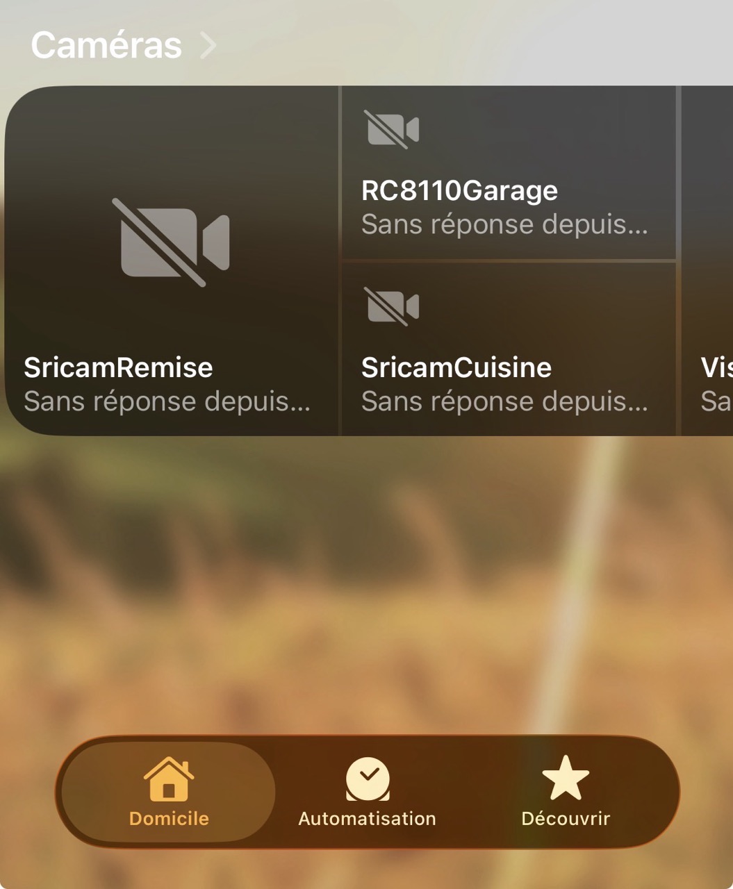

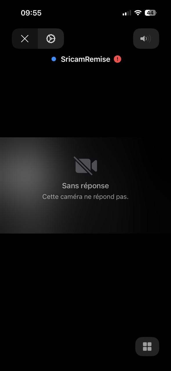

Plus d'affichage des caméras dans app HOME depuis Maj plugin homebridge
Bonjour, depuis la Maj a jour du plugin version 2026-09-11 15:39:28, les images de 4 caméras ne s’affichent plus dans l’application HOME, j’ai regardé le changelog et la doc mais pas trouvé comment résoudre
Voila la config dans “plateforme homebridge supplémentaire”, la caméra Tapo s’affiche bien, ce sont toutes celles ffmpeg qui ne s’affichent plus

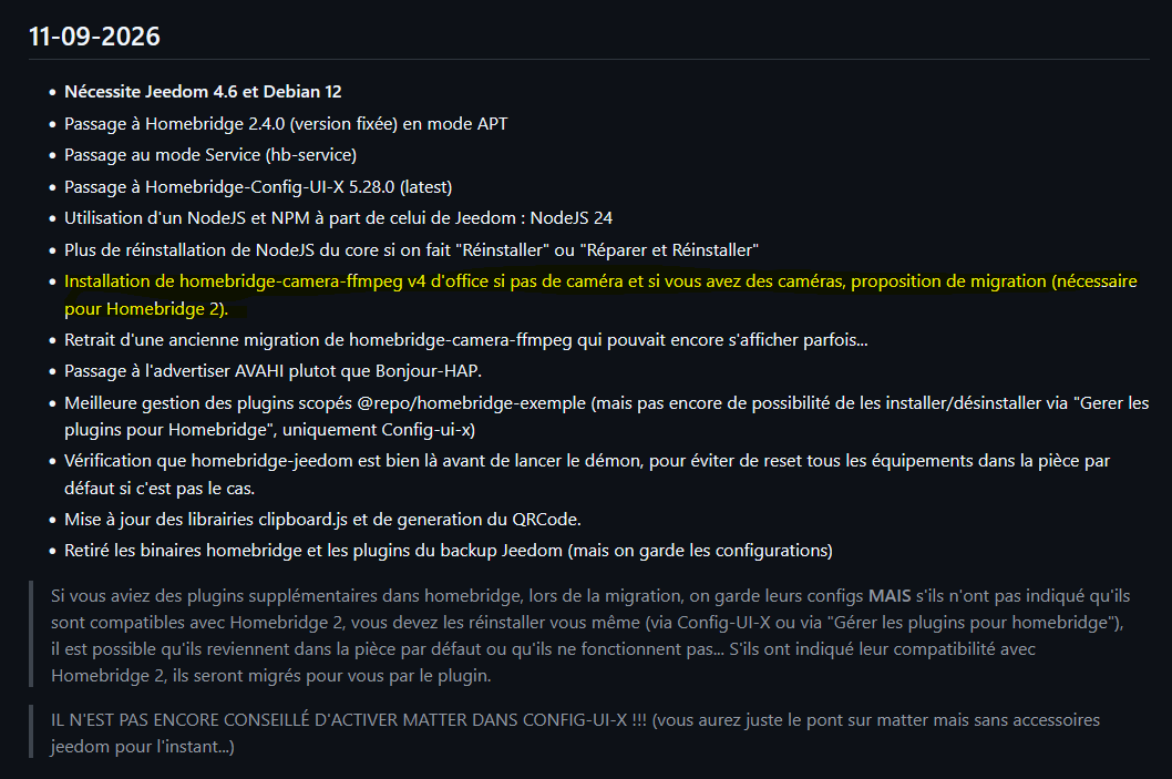

donc le plugin vous a fait passer en unbridge, vous avez eu une alert normalement quand vous allez dans la configuration du plugin.
il faut donc les supprimer et les remettre, comme expliqué dans cette fenetre que vous avez apparemment fermé sans lire
vous voulez parler de ce changlog ?
Oui pour ce changelog, et non je n’ai pas eu d’alerte.
Je vais faire le nécessaire, merci

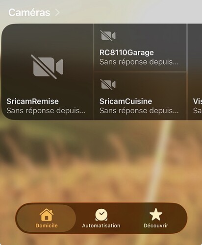

Hello Tous :slight_smile: J’ai le meme souci, et zut je viens de faire un doublon de topic. Je vais regarder ce qui ce passe ici.
La migration dont tu parles ca date deja de quelque années ? J’avais en effet retiré les cameras dans MAISON pour les remettres via code PIN apres avoir modifié le JSON.
Historiquement Il y a eu deux migrations oui, la première pour passer de bridged à pas bridged et la ils sont partis vers du full bridged pour les caméras donc oui le message vous l’avez peut être vu y’a 1 an et cliqué “oui” sans vraiment le lire ou faire ce qu’il disait…
J’ai du faire l’amalgame entre ces deux migrations.
Merci Nebz,
Alors pour ceux qui aurait fait comme moi un amalgame sur les migrations et n’aurait pas préparé le terrain correctement avant la maj du 11/09/2026.
  1. Supprimer les caméras en question de l’app maison
  2. Ajouter a nouveau les cameras dans maison avec le (+)
  3. Il faudra peut être renommer le nom de la camera dans JSON si celle ci n’apparait plus dans MAISON (+)

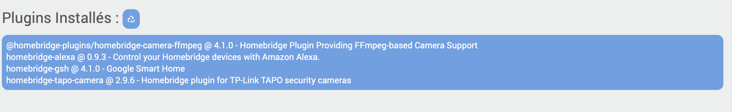

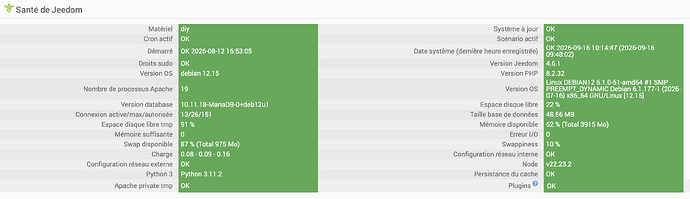

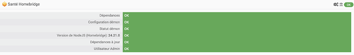

mais j’ai besoin que vous me donniez les valeurs dans le DebugInfo au début (premier bloc) et/ou le log Homebridge
Voilà le fix est publié en stable :slight_smile: il corrigera videoProcessor pour vous, j’ai modifié ton message pour éviter que les utilisateurs ne changent eux-même et fassent une erreur.
Je viens de mettre a jour le plugin, tu as besoin de log ou non du coup ?
