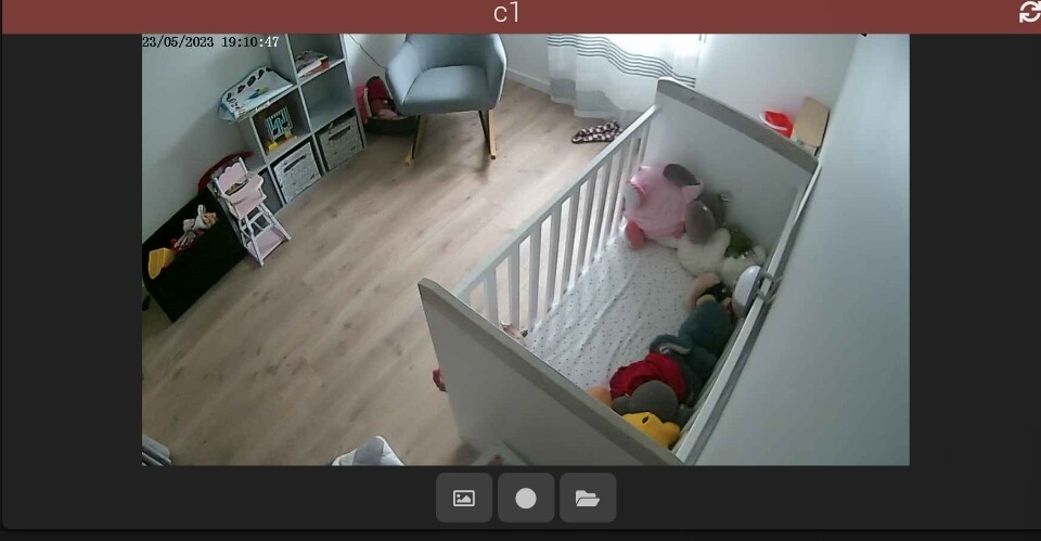

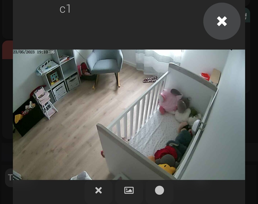

Depuis le passage sur la v4.4 beta (mise à jour à 13h) je n’ai plus d’actualisation automatique de l’image de mes caméras. Si je clique sur l’image, la modale qui s’ouvre se met bien à jour mais reste statique
Cela fonctionnait en 4.3.17
l’erreur qui va avec:
Fichier Ligne Message http://jeedom.home/index.php?v=d&p=view 60 Uncaught SyntaxError: Failed to execute 'querySelector' on 'Document': '.cmd[data-cmd_id=9618]' is not a valid selector.
