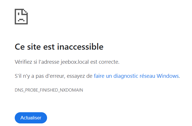

J’avais ce message:
Je ne connaissais pas le mode rescue. Ca a fonctionné. J’ai rechargé une sauvegarde et c’est rentré dans l’ordre
