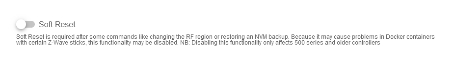

J’ai le même souci, pour l’instant, en contournement, je me connecte à l 'interface d’admin zwave, juste après le lancement du daemon et désactive le « soft reset »
Ok, mais sur une VM ?
Oui, sur une vm, sous proxmox
Ok, y a un post dédié qui parle de ce problème
https://community.jeedom.com/t/disparition-sur-vm-du-port-controleur-avec-zwavejui-en-9-1-0/113337
Une maj du plugin vient d’être mise en ligne avec un retour à la version 8.26. A priori, ça règle temporairement le problème.
je ne suis pas sur VM mais bon MAJ de plugin vérolée.
