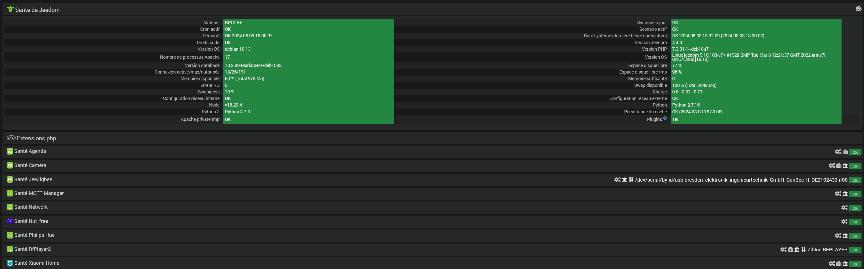

Sinon, un passage en debian 11 est à envisager.
J’avais le même problème sur ma RPI 4B avec debian 11.9. Je prépare le transfert.
Le problème de debian 10, c’est qu’il n’est plus maintenu.
