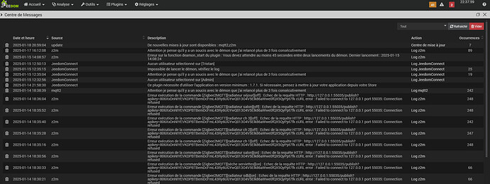

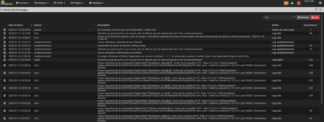

J’en arrive à ma venue ici aujourd’hui. Depuis 1 semaine plus rien ne fonctionne, les T° affichées sur les thermostats dans l’appli sont restées bloquées à la date ou jeedom a cessé de fonctionner. J’ai pensé (oui, ça m’arrive !) que cela venait des sondes (aqara). Et c’est en voulant aller voir sur la page web z2m (comme on me l’a appris il y a un an) avec l’idée de désinstaller les sondes et les (re)inclure (ça, je sais faire !) dans le système que je me suis rendu compte que je n’avais plus accès à la page web zigbee2MQTT.

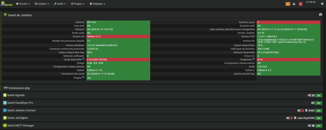

Je pense avoir compris qu’il fallait (au moins) faire passer debian de 10 à 11, alors bien sûr avant de venir ici, j’ai essayé…. Et …. ça va en faire rire certains, d’autres vont sûrement s’arracher les cheveux, mais même ça, je n’ai pas réussi ! !

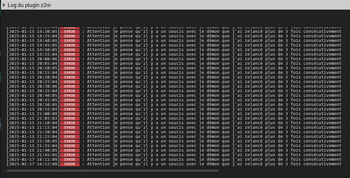

Statut Démon : Stoppé - (2025-01-17 16:12:08)

Il y a des tutuos… pour faire simple faire une sauvegarde externalisée (fichier hors pi), faire une installation comme si vous veniez de recevoir votre pi (installer debian 11 puis jeedom), appliquer votre sauvegarde.

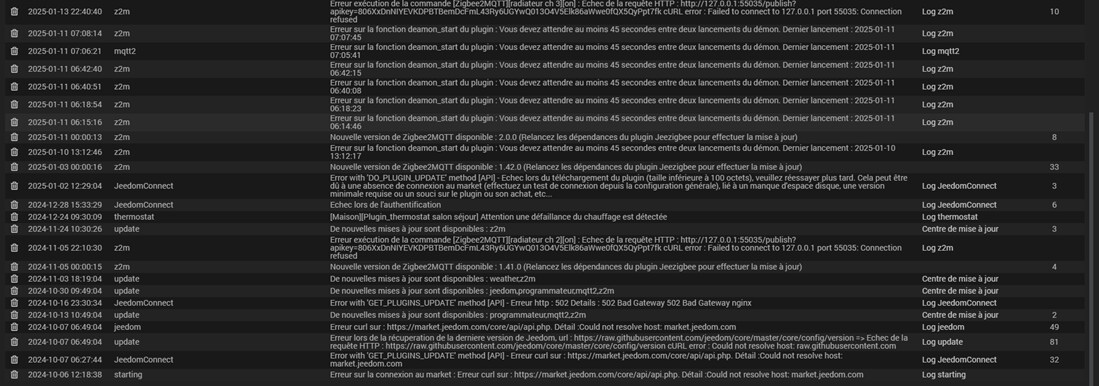

Je me join à ce fil de discussion. Je suis passé en Debian 11 et tout fonctionnait correctement. J’ai, comme beaucoup mis à jours Z2M en version 2.00 (tout planté) puis fait un roll back en 1.42 et à nouveau stable… jusqu’à hier ou mon deamon crash toutes les 5 minutes.

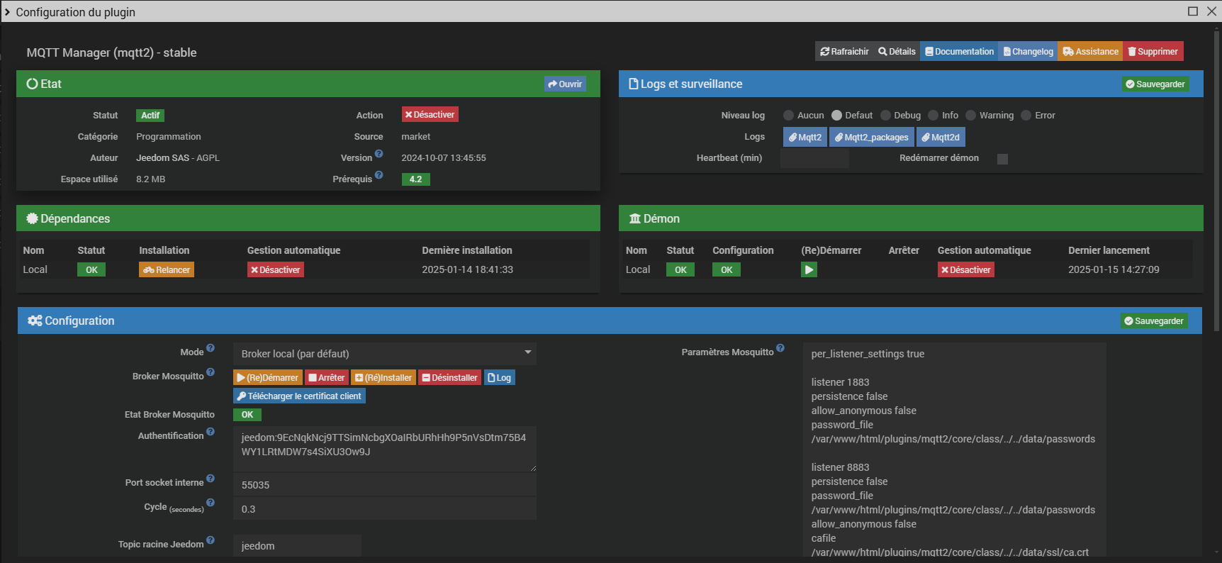

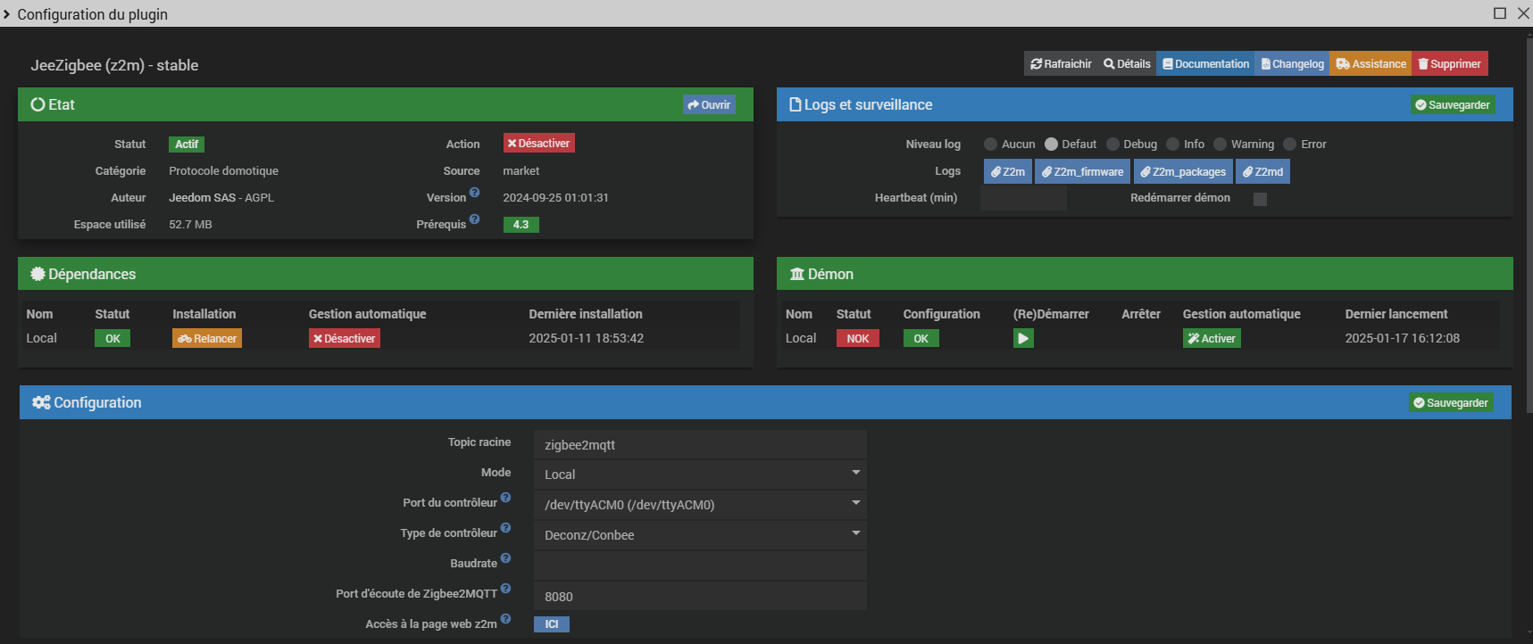

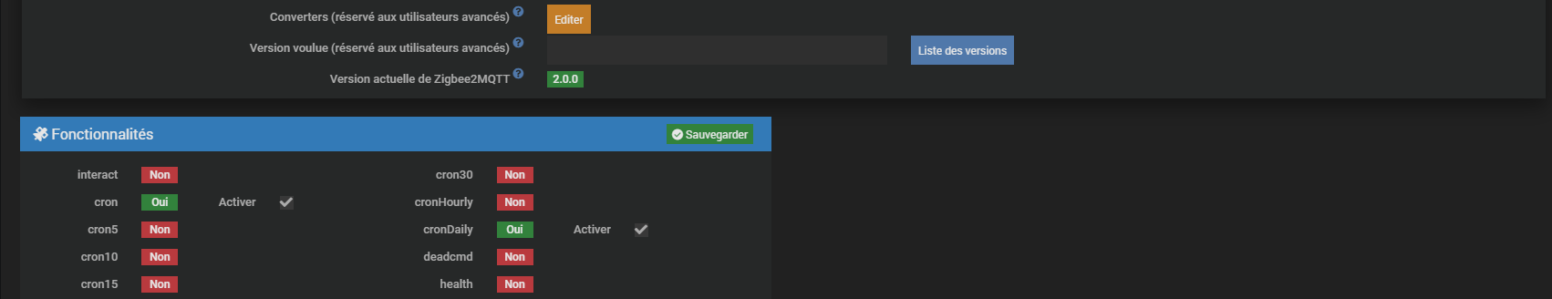

@Filvert peut tu nous faire un screenshot de la config de ton plugin Z2M (attention masque to identifiant) et nous dire en quelle version de Zigbee2MQTT. Il faut que ce soit 1.42. Dans les logs, je vois aussi qu’il semblerait que tu as un problème de connection vers to MQTT. Est-ce un clef distante que tu utilise? Dans mon cas j’ai un SLZB avec une adresse IP fixe pour eviter que l’adresse change en cas de coupure de courant.
Avez vous corrigé à la main votre fichier de configuration z2m après le retour en 1.42 ? sinon c’est pas ça que ça plante ; il y a des posts qui expliquent les lignes qu’il faut enlever. sinon restaurez une sauvegarde d’avant la 2.0.0

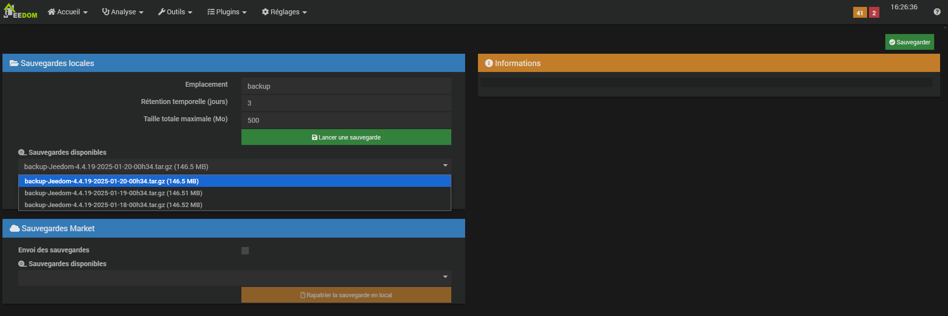

@Filvert est ce que vous savez si votre jeedom est configuré pour faire des sauvegardes régulièrement ? (Il faut aller voir dans le Menu Système/Sauvegardes)

Bonjour et merci de prendre votre temps pour m’aider.

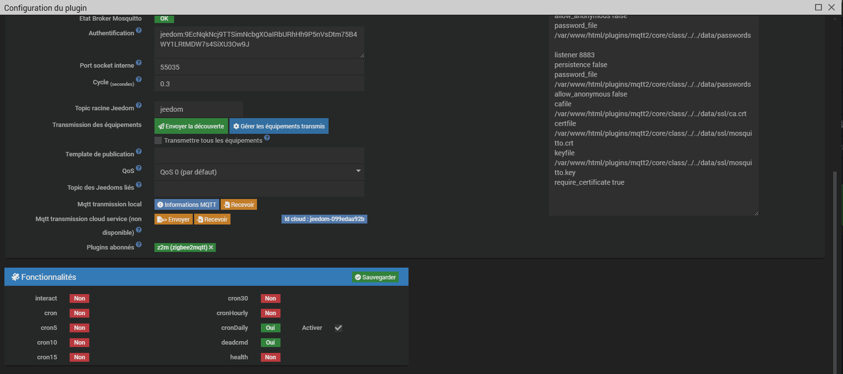

ci-dessous les screens z2m et mqtt.
le screen ci après, c’est juste parce qu’il s’affichait pendant que je faisais les précédents screens.

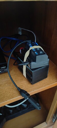

Oui, la personne qui m’a aidé l’année dernière m’a fait acheter une clé que j’ai du relier en usb à un boitier (je suppose le Pi) par un p’tit cordon. voir ci-joint.
j’espère que ce que je vous envoie correspond bien à ce que vous me demandez. et encore merci.

Essayez de sélectionner le port du contrôleur « byID »

Non je ne sais absolument pas, donc dans le doute je joins les screens suivants…

S’agit t-il de sélectionner la ligne la plus longue ?

oui dresden…

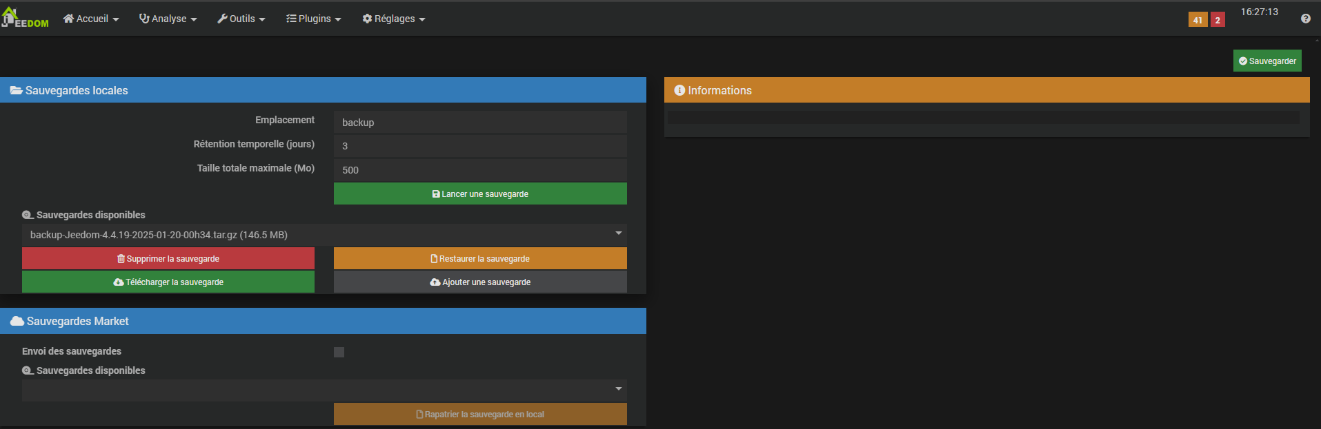

je l’ai fait et aussi une sauvegarde. je suppose qu’il faut relancer les dépendances et le démon ?
Juste pour avoir changer la configuration de la clé ? Non pas du tout, juste sauvegarder

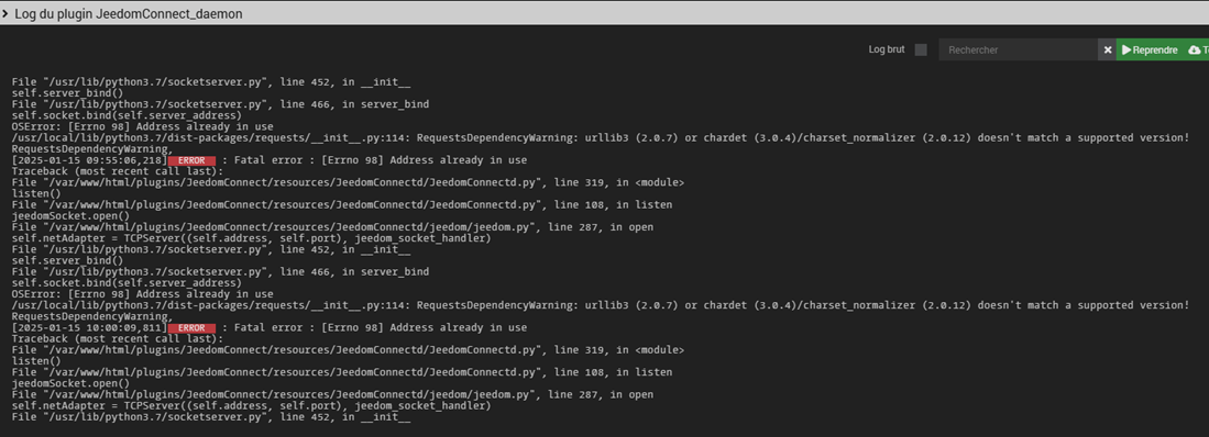

Donnez le log si cela ne fonctionne toujours pas.
ok. en attendant voici ce qu’il vient de s’afficher…
