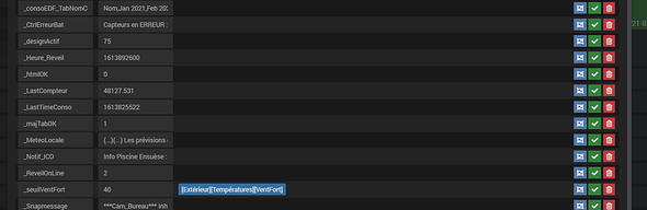

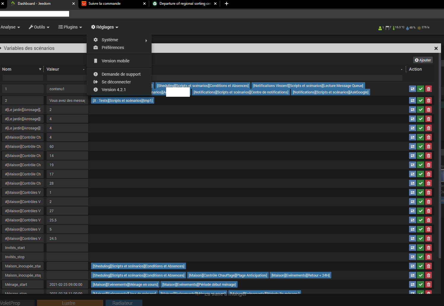

Depuis quelques temps je n’ai plus accès à ‹ outils/variables ›, le sablier tourne qq sec mais rien ne se passe.
Absolument rien dans les logs …
Tout le reste fonctionnent sans soucis.

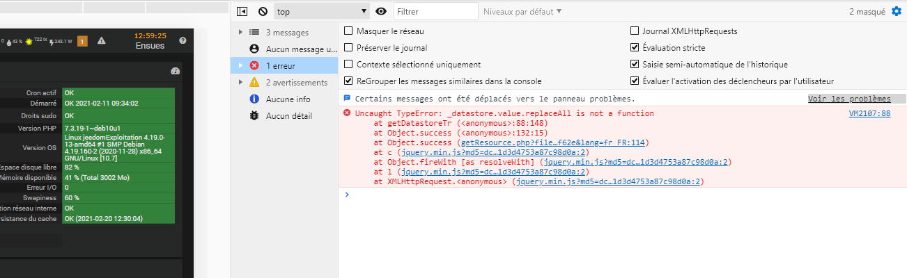

Tu as des erreurs dans la console du navigateur ?

La ligne de code ou cela bute :
    thisTr += '<span style="display : none;">' + _datastore.value + '</span><input class="form-control input-sm value" value="' + _datastore.value.replaceAll('\"', '&quot;') + '" />'
C’est ça ou bien tu as un caractère à la con dans une de tes variables.
Bon, j’ai trouvé, apparemment une modif de code faite depuis le 15/01/2021 d’après mes archives
dans « dataStore.management.php » de « /desktop/modal » vers la ligne 130 (selon les versions)
on passe de :
      thisTr += '<span style="display : none;">' + _datastore.value + '</span><input class="form-control input-sm value" value="' + _datastore.value + '" />'
à
EDIT : En supprimant ce replaceAll tout refonctionne normalement, toutes les variables s’affichent sans soucis :
Et plus aucune erreur via le « f12 »
