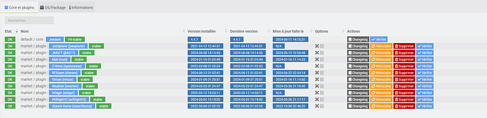

Comment peut on faire ca dans jeedom, je ne vois pas de bouton :

Jeexplorer est inclus dans Jeedom : à supprimer
Widgets est inclus dans Jeedom et pas compatible Jeedom V4.4 : à supprimer
Et visiblement vous êtes encore en Debian 10. Il faut passer en Debian 11 par une réinstallation et une restauration de votre sauvegarde.
Ainsi, vous n’aurez peut être plus ce problème comme nous tous.

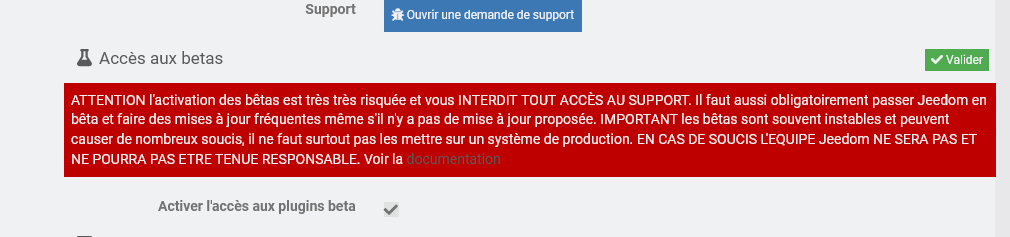

Sur le « comment », la question est déjà répondue en détail à plusieurs reprises mais en bref il fait activer l’accès beta dans son profil market.
C’est bien ca qu’il faut mettre en beta :

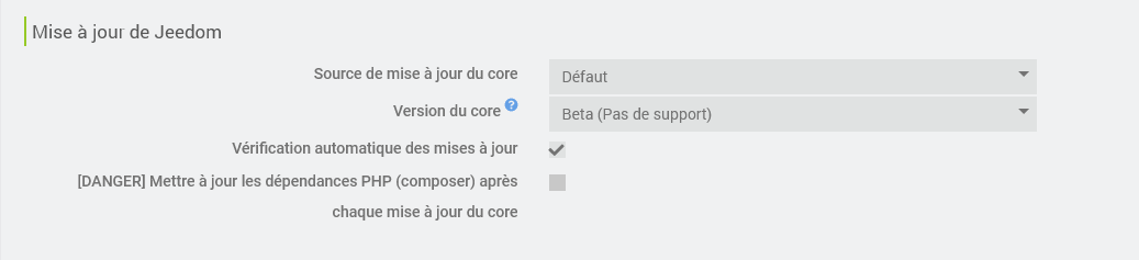

edit:
J’ai plutot enclenché la beta ici :
mais ca ne me propose pas de maj de rfxcom

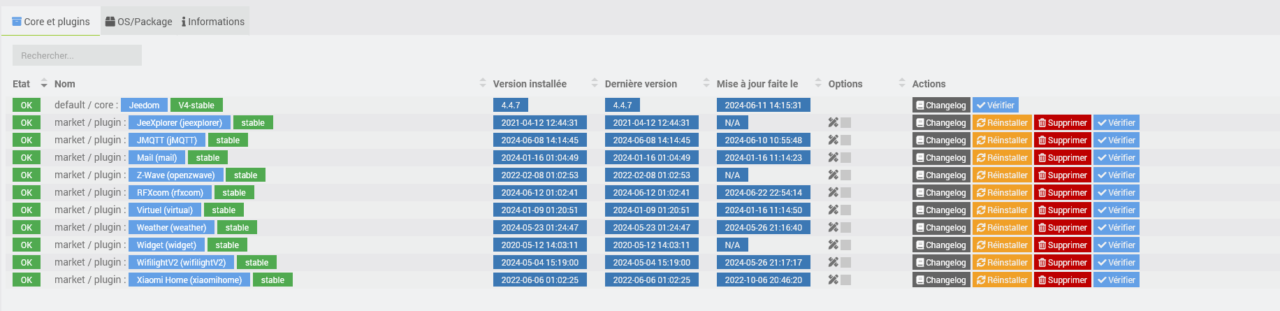

Depuis Jeedom, il faut aller dans la partie de gestion des plugins et chercher RFXCOM. Et cliquez sur le bouton installer bêta.
Rebasculez la version du core sur stable aussi (si ce n’est pas déjà fait)
