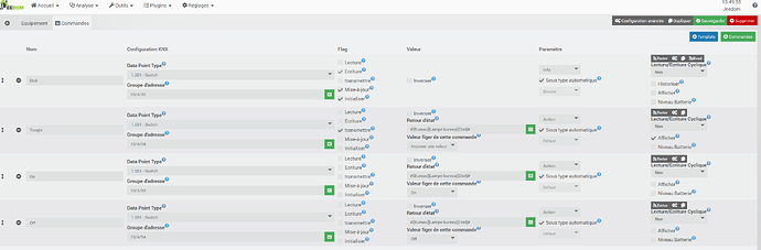

Les retours d’états du bus fonctionnent… Mais les actions ne « partent » pas… elles n’apparaissent pas dans le log « Info » du plugin.
Quelqu’un aurait une idée? Ou pourrait m’aider?
Les états arrivent bien… Mais on dirait que les actions ne sont pas transmissent a knxb.
Dans le log on voit ça
« Valeur a envoyer »… Mais pas l’envoi lui même…
Je soupçonne un problème dans les flags… Mais je ne sais pas quoi.

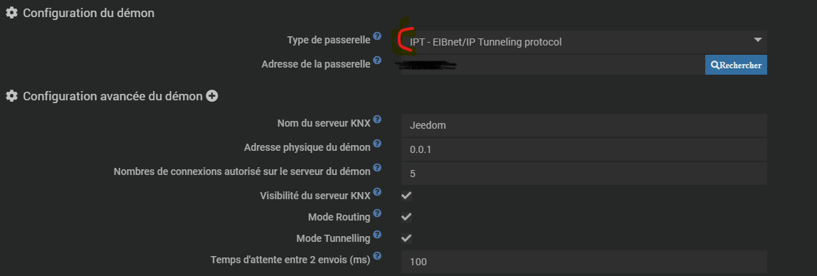

J’avais un « no more free addresses » .
En passant le nombre de "Nombres de connexions autorisé sur le serveur du démon " à 4 … ça semble régler mon problème…
J’allai te le dire.
Le plugin a besoin a minima de 2 connexion
1 pour le moniteur et 1 pour les actions

idem de mon côté, le plugin ne démarre plus depuis la mise à jour. J’ai désactivé le mode routing et le nombre de connexion est 5. Comment revenir à la version précédente ?
Pour ma part j’avais le même pb du démon qui ne démarrait plus.
et pour me débloquer, j’ai modifié le Type de passerelle pour passer à l’IPT.
(aucun souvenir de la valeur d’avant)
et TADA !! tout remarche.
