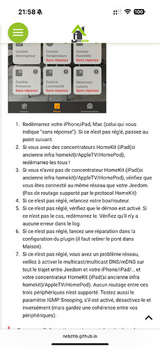

Bonsoir, oui voir documentation dans les faq :
Merci :slight_smile:
Malheureusement oui j’ai deja fait tout cela :frowning:
Ce n’est pas ce que vous avez dit…
Et quand vous lancez une réparation gardez le nouveau nom qui est ajouté pour vous.

Voir la (et mes messages suivants) : Plus aucun appareil sur Apple Maison - #3 par nebz
A faire dans l’ordre et bien lire !! Et donner les infos classiques : page santé de jeedom, logs (infos que je n’ai pas reçues de votre prédécesseur…) et créez un nouveau sujet car si sa solution n’a pas fonctionné, votre problème est différent
