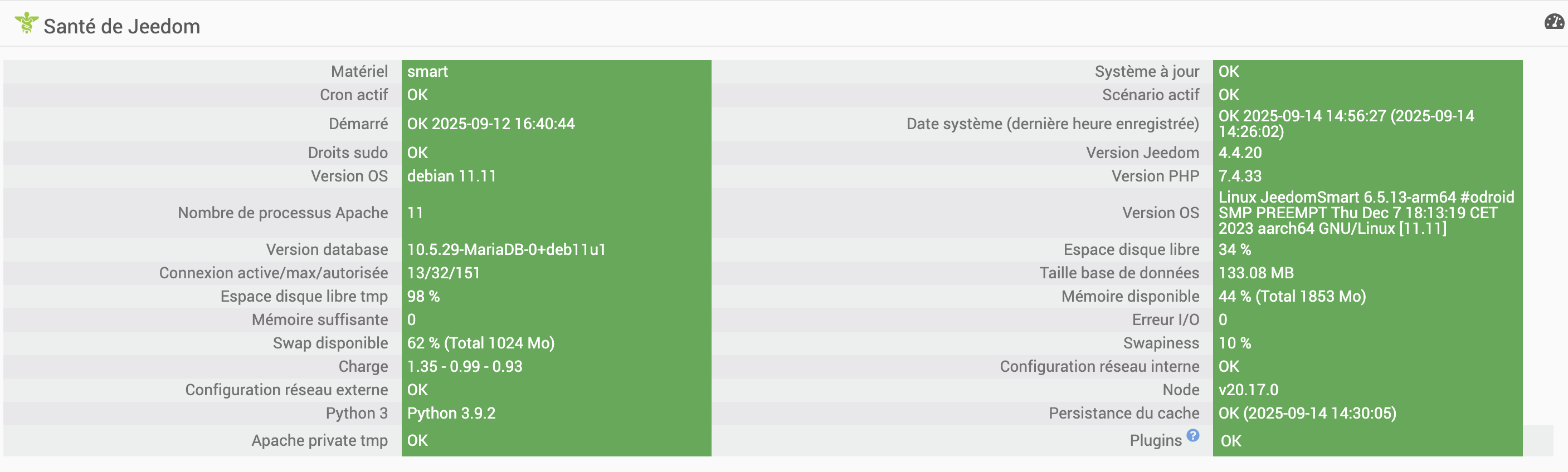

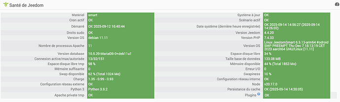

Page santé jeedom, page configuration du plugin et log.
La commande fonctionne chez moi.
l’équipement est il bien joignable ?
Joindre le log debug de l’action.

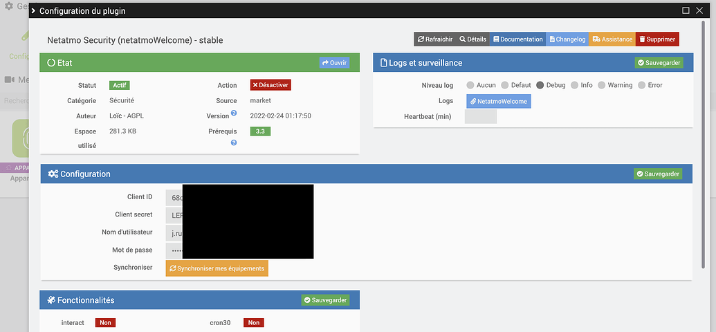

tu as essayé depuis l’app Netatmo ?*
essaie de redémarrer la camera.
par contre ce screen ne correspond pas au plugin tagué (netatmosecurity)!
netatmoWelcome est obsolète !
Ne pas confondre les deux.
