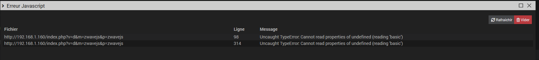

Dans gestion du reseau Zwave, je n’ai plus accès au Graphique voisins et Route du reseau. Erreur:

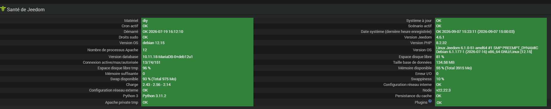

dans Santé est apparu :
? : Firmware.
? : Firmware.
Page santé (jeedom), pas config plugin, tous les logs…

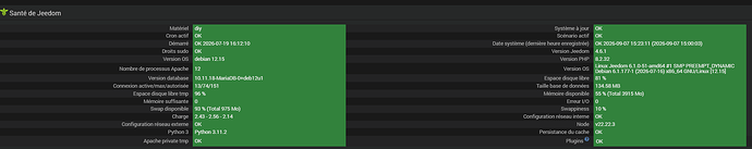

De mon côté j’ai également ce module mystère en id 255 en bêta.
Et les même erreurs quand j’essaie d’ouvrir route du réseau ou graphique Voisins.
Rien dans les logs au niveau Défaut.

Effectivement j’ai beau tester de mon côté avant de déployer je n’avais pas été jusque là, je vérifies surtout le bon fonctionnement et les dépendances. Merci pour le retour, ce sera corrigé dans la version de demain beta & stable.
Edit: pour les plus curieux, ce nœud 255 ne correspond pas à un vrai équipement, c’est le broadcast node ID utilisé pour envoyer une commande à tous les devices simultanément et que zwavejs ne remontait pas dans la liste des nœuds jusqu’à maintenant.
