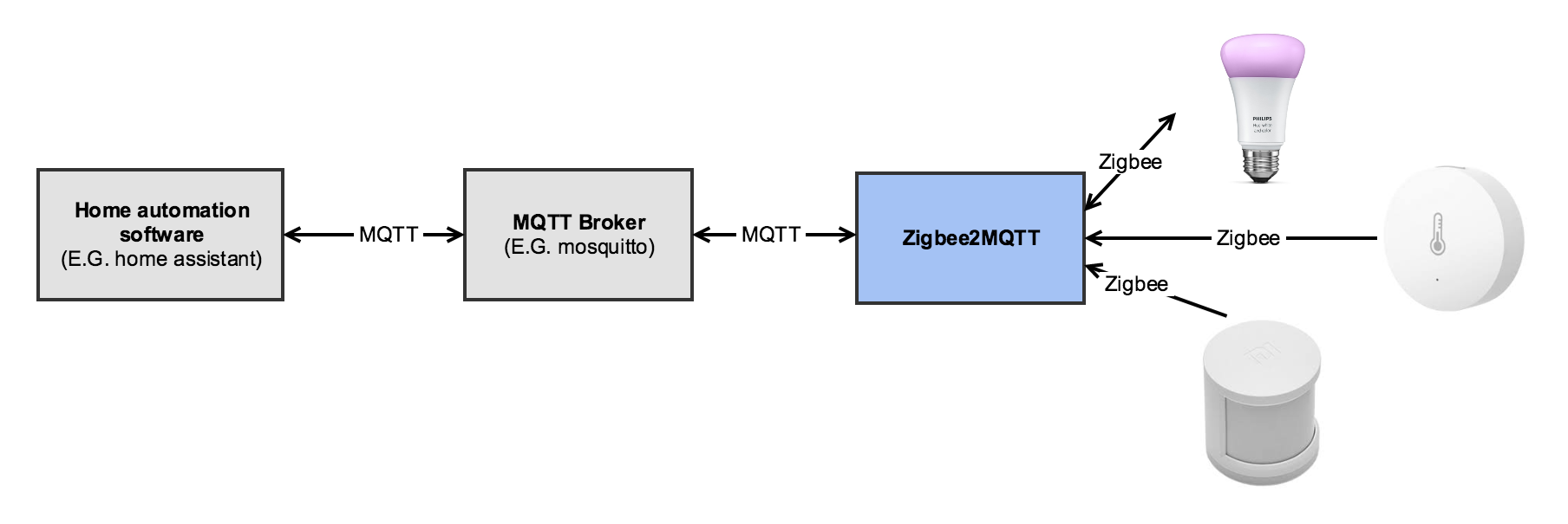

MQTT, c’est une norme, un protocole.
Mosquitto, c’est un logiciel serveur (le broker) qui gere cette norme et qui permet à des client de publier ou recuperer des messages MQTT (mais il y en a d’autres )
zigbee2mqtt : c’ets un outil opensource qui permet de « convertir » des messages issus d’un matériel zigbee au format MQTT et donc de les publier (infos) sur le serveur mqtt (mosquitto) ou le contraire, recuperer une action sur le serveur MQTT pour la convertir en zigbee et l’envoyer à un matériel zigbee. c’ets un outil totalement independant de jeedom
zigbeelinker : c’ets un plugin jeedom qui permet d’integrer zigbee2mqtt à jeedom (paramétrgae + remontée des devices). c’ets pour simplifier la vie des utilisateurs
(en remplacant home assistant par Jeedom)
Les plugins comme mqtt2, zigbeelinker sont juste là pour intégrer toutes ces briques dans un seul outil (Jeedom) et faciliter l’installation
Norbert

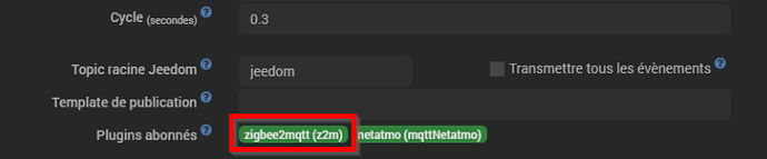

Moi j’utilise jeeZigBee (z2m) et il est bien abonnés au plugin MQTT Manager.

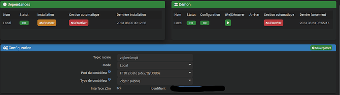

Ma config MQTT Manager et jeeZigBee
Si les images ne t’on pas donné de piste positive et si tu n’as pas encore intégré de module à jeeZigBee, pourrais-tu essayer cela :
  • désactive tout les plugins qui font du ZigBee.
  • supprime le plugins jeeZigBee et réinstalle le.
  • Relance l’installation des dépendances si elle n’est pas déjà en cours.
  • Relance le démon

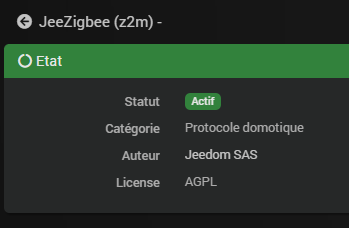

jeeZigbee utilise bien le projet open source « zigbee2mqtt » et se nomme bien JeeZigbee(z2m) dans Jeedom.
jeeZigbee(z2m) est bien le nouveau plugin Jeedom Officiel.
Le plugin nommé juste « Zigbee » n’est plus mis à jour.
C’est annoncé sur le market :

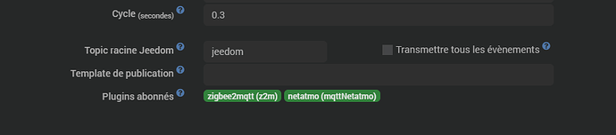

Ce qui m’interpelle, c’est que dans les plugins abonnés, l’identifiant est bien z2m, mais le nom est zigbee2mqtt et pas jeezigbee.
Dans le style « on mélange tout » je pense qu’on ne peut pas faire pire
Non en mélange rien c’est le nom du topic auquel il est abonné (zigbee2mqtt) tout simplement…
Si, quand meme un peu, ca n’est pas très clair pour beaucoup :
nom officiel (market)  | id  du plugin  (market) |  developpeur |      tag (community)
zigbeelinker           |  zigbee2mqtt            |  @MrGreen    | #plugin-zigbeelinker ou #plugin-zigbee2mqtt
JeeZigbee              |  z2m                    |  jeedom SAS  | #plugin-z2m
et là on rajoute un affichage avec le topic d’abonnement qui est lui aussi zigbee2mqtt.
