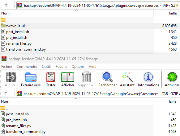

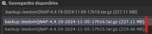

Bizarrement, à peine 2.3Mo de différence sur la taille du backup en tar.gz avec ou sans le répertoire resources/zwave-js-ui:
Par défaut y’a node module d’exclus donc ça me choque pas.
Autant pour moi, j’aurais du mieux regarder. Effectivement node module n’est pas inclus et c’est ce qui pèse le + dans le dossier zwavejs.
