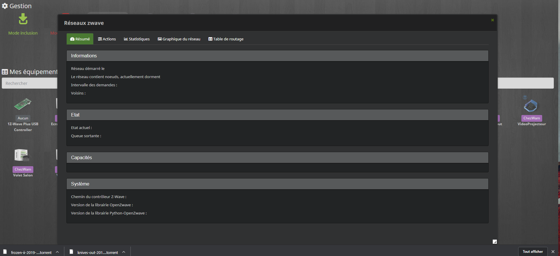

J’ai un soucis avec mon openZwave. tout fonctionnait, d’un seul coup, zwave HS, (le reste de jeedom semble fonctionner). … Dans réseaux zwave tout est vide … J’ai tenté de relancer l’installation d’openzwave, d’enlever, reboot, remettre la clé … rien
Je suis sur un raspi, debian.

Personne ne sait m’aider ? j’ai restauré une ancienne version (je fais une image de jeedom sur mon nas toutes les semaines) … même combat .
Je suis vraiment dans l’impasse :frowning: … et je ne veux pas tout perdre mes config sur jeedom , j’utilise beaucoup le zwave …

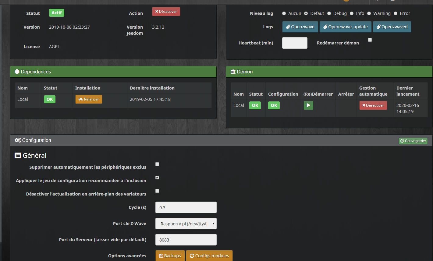

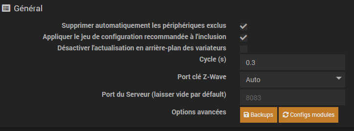

Page config du plug-in ?
Est ce que la clé n’aurait pas changer de port ?
a priori, non

le page où j’ai constaté le dysfonctionnement, ya plus rien :frowning:
Tu dis « débrancher et remettre la clé » => usb ?
Si oui, c’est pas cohérent avec la capture d’écran qui ressemble à une carte additionnelle razberry

oui, c’est bien une clé USB.
Je viens de relancer l’installation des dépendances, je n’avais pas vu que ça datait.
Je relance le Démon … même chose, (tout est vide dans le plugin zwave)

Et reste que le port configuré n’était pas le bon: si tout est vide dans l’écran « réseau zwave » c’est que le contrôleur (ta clé) n’est pas trouvée.

c’est ça le log demandé ?
pour le port … il peut lancer le démon alors qu’il ne trouve pas la clé ? je tente de changer
si je mets en Auto pour le port, il n’arrive pas à lancer le démon (et l’autre port usb trouvé, c’est ma RFXcom)
Oui, le démon se lancera mais aucune communication possible
Avec une clé usb, normalement le port sera du style /dev/ttyACM0 (ou ACM1 etc)
Si la clé n’est pas vue du tout, tu peux essayer de la brancher sur un hub usb alimenté.
Il est possible aussi qu’elle soit défectueuse.
Tu peux essayer aussi sous Windows par exemple, ça permettra de voir si la clé est reconnue
