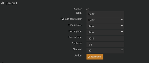

J’ai un souci avec le plugin ZIGBEE en béta certe mais un souci tout de même :
Mon module ZIGBEE est en un EZSP et voici sa configuration
Le plugin s’est parfaitement bien installé, les dépendances aucun souci bref tout va bien jusqu’ici mais là où le bas blaisse c’est lors du démarrage du démon. après avoir passé les logs en mode debug voici ce que j’obtiens lors du démarrage :

Après quelques tatonements j’ai semble-t-il solutionner mon problème :
En effet le type de clé était à Auto je l’ai basculé sur Elelabs et là pouf … magie du cinéma … le démon est up and running …
Il semble donc y avoir un léger souci avec le paramétrage automatique … mais en tout cas maintenant j’ai mon contrôleur Zigbee je vais donc pouvoir intégrer mes devices …
