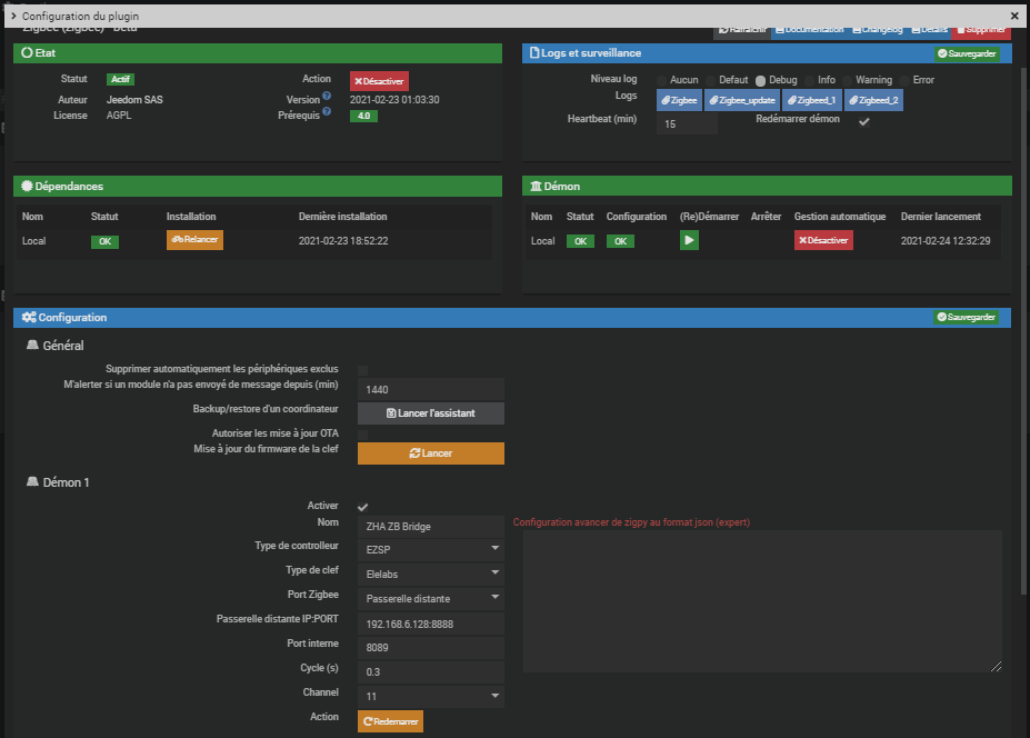

J’utilise une passerelle Sonoff Zigbee Bridge, flashée Tasmota Zigbee et configurée ZHA (Home Assistant).
Configuration jeedom RPi 4.1.20, plugin 2021-02-23.

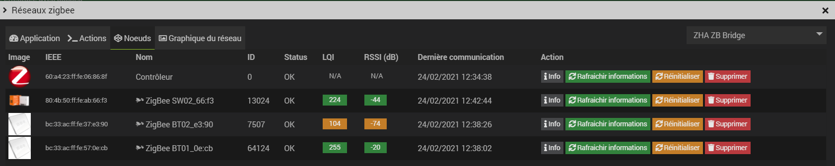

Cela fonctionne, j’ai intégré un switch Sonoff ZBmini et deux TS0043 (3 boutons).
J’ai cru comprendre que le plugin ne disposerait pas tout de suite des fonctions « bind ».
Comment puis-je lier mes TS0043 au router ZBmini ?

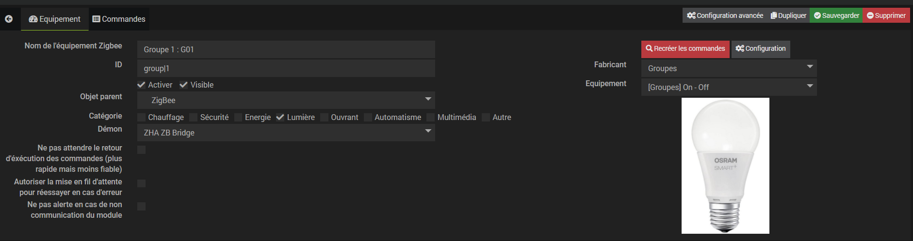

J’ai essayé de créer un groupe.
Mais sans succès : je n’arrive pas à intégrer le ZBmini dans le groupe (les TS0043 ne sont pas proposés à l’intégration dans le groupe, ce qui devrait être normal, je pense).
Il n’y a aucun message, mais rien ne se passe.
