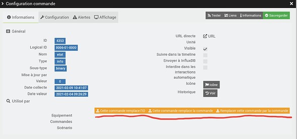

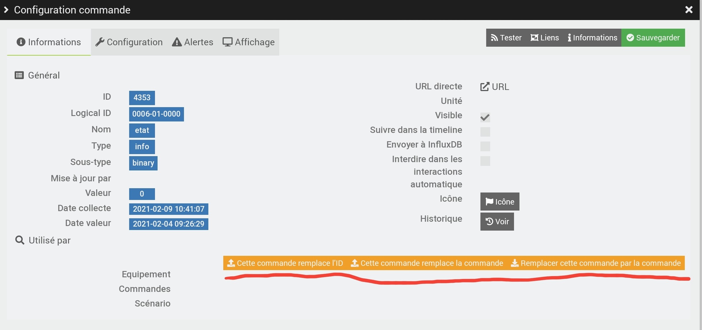

Pour les scénari tu as une fonction qui permet de remplacer une commande par une autre
Pour les designs, cela doit pouvoir aussi le faire.
Ne pas oublier de sauvegarder l’historique dans les commandes du nouveau dispositifs.
Hello Antoine,
Merci pour ta réponse, cela parait évident en fait ! Bon du coup je vais peut être franchir le cap plus tot que prévu :wink:
