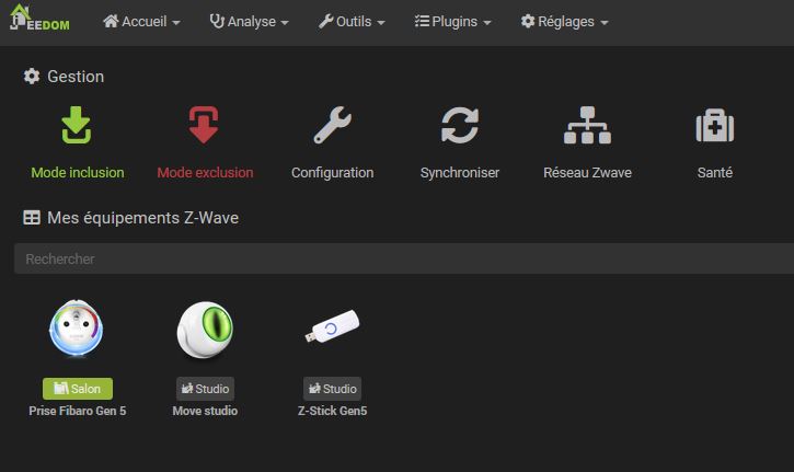

Alpha 4.0.4 Z-Wave beta à jour
Je ne constate pas du tout la même chose
Ici Salon a bien sa couleur, studio n’a pas de couleur personnalisée donc par default

Par contre, pour la couleurs des étiquettes, BLEA beta et Z-Wave Beta, Rfxcom :
  • Tout est gris (ne tient pas compte de la couleur de l’objet parent).
    Je viens de vider de nouveau les caches CTRL F5
    Je suis sur le thème Core2019 Light.
Sur ton dashboard, à gauche de la recherche, afficher les objets. Dans la liste à gauche ils ont bien tes couleurs ?
Non tout est gris :blush:
Et bon, bha, heu, comment dire pour ne pas passer pour un con, attends je passe sous un tunnel…
La couleur des tags n’avait pas été reportée de Jeedom 3.3.x vers la version 4.
  • Tout était gris et je n’avais pas été contrôler ce point
Il n’y a donc pas de problème, dès que je replace la couleur c’est ok, je l’avais vue dans l’historique, tout était gris, mais je n’ai pas été chercher plus loins.
