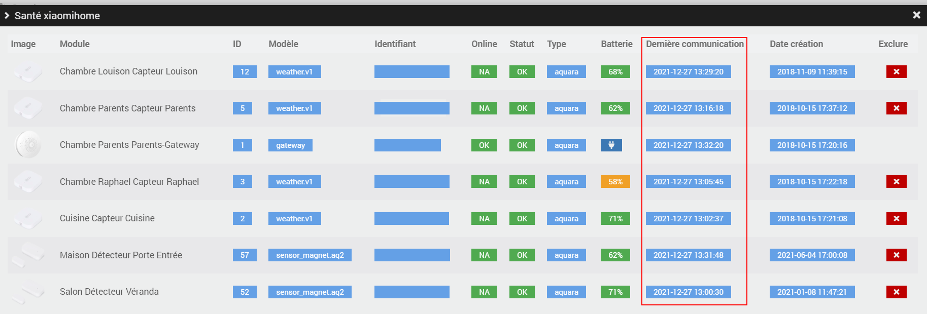

Malgré mes recherches, je n’arrive pas à trouver une solution simple afin de récupérer les valeurs (date et heure) des dernières communications établies entre mon jeedom et les devices Xiaomi via la gateway aqara.
Je parle de cela :
Hormis une solution homemade via un un script bash et des interrogations en bdd (champs à trouver …) je vois pas.

Helloo,
Voilà le moyen de récupérer l’info depuis un scénario :slight_smile:
lastCommunication(#[Salon][Détecteur]#, "Y-m-d H:i:s") (Format par défaut modifiable selon ton besoin)
ou directement lastCommunication(#[Salon][Détecteur]#) lorsque le format par défaut te convient.
