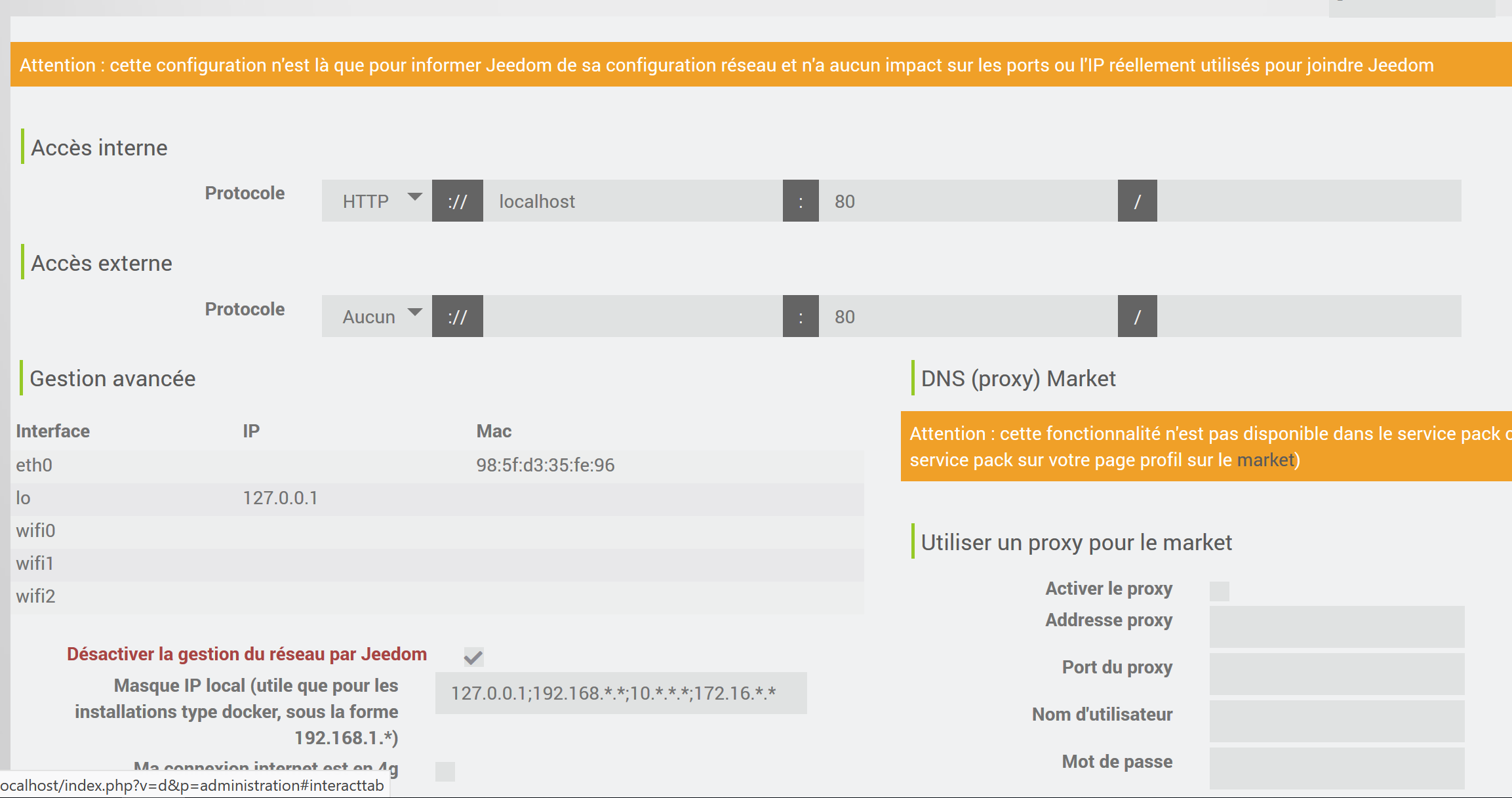

salut, tu doit avoir un problème dans la partie reseau de ton jeedom
une adresse https en 80 c pas la norme… il devrait être en 443 peut tu nous mettre la copie d’ecran de l’onglet reseau dans ta configuration de jeedom
Pour info la version du plugin c une date. Dc li fo que tu donnes est fausse.
Voici ma config réseau, je me suis remis en http.
Ben heuuu t’as aucune ip en bas sur les interfaces…
