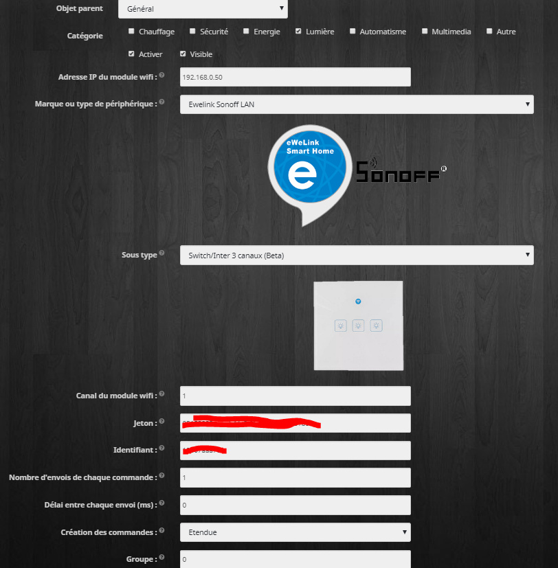

J’ai reçu récemment un interrupteur 3 canaux (donc en béta) et l’intégration s’est bien passée.
Le bouton 1 fonctionne nickel (tactile / contrôle distant depuis l’appl / contrôle distant depuis WifilghtV2) mais les commandes pour les boutons 2 et 3 n’ont pas été créées … j’ai essayer de trouver un début de réponses sur le web mais finalement je poste ici.
Je ne mets mes logs vu qu’au niveau de la com’ tout va bien :), par contre je mets ma configuration de l’objet.
et les commandes créées

il faut créer un équipement par canal en faisant une copie + changement du canal
Parfait ! 5 secondes pour lire ta réponse, 15 pour la duplication et la modification et hop, ça marche
Je n’avais pas songé à détacher les « canaux » entre eux, mais c’est tout con.
Encore merci et encore bravo ! (il n’y a plus qu’à mettre ses 5 étoiles sur le market car le plugin + le suivi le méritent amplement)
