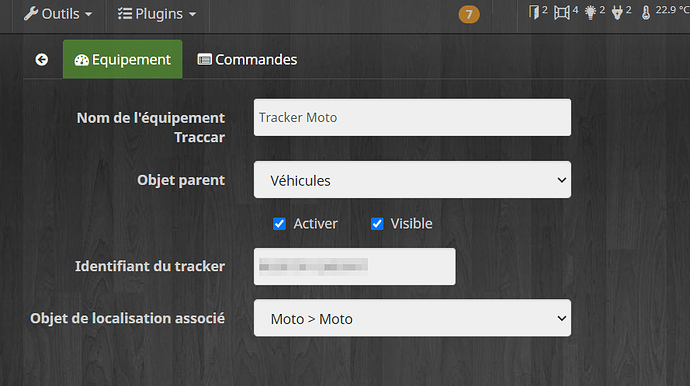

Le tracker « moto » est bien remontée dans le plugin Traccar ?
Tu as bien activé l’équipement Traccar pour le lier à un objet « Localisation et Trajet » ou « Geoloc » ? :thinking:
Dans l’ordre :
  1. oui il remonte. je me suis fait rapidement un scénario qui marche sur « moving » et fait le travail. il voit quelques faux positifs GPS (je te l’ai indiqué dans mon message plus haut) et vois aussi mes vrais déplacements.
J’y ai affecté l’objet Geoloc associé :
  1. côté virtuel, l’objet moto est bien à la bonne position et a les commandes distance, temps, dynamique.
    Sauf que la carte bien que juste en localisation ne donne jamais de distance, temps…
