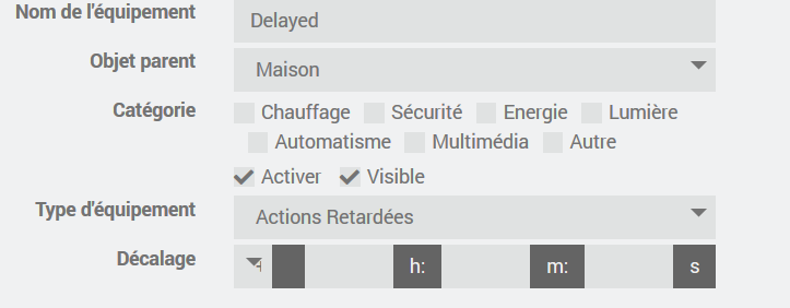

Voilà ce que ca donnera pour les actions décalées par exemple :
Ce n’est pas plus mal d’avoir fait comme ça, cela évite des erreurs et c 'est plus simple.
