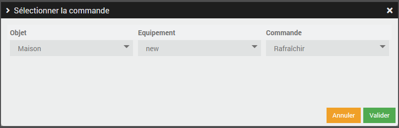

Dans les scenarii, la commande rafraichir est disponible :
J’ai testé de créé un véhicule avec une ancienne version n’ayant pas le bouton de mise à jour sur l’équipement (en haut à droite), il n’y a rien de disponible. Toutefois, une fois la mise à jour du plugin fait, le bouton de mise à jour apparait, et la commande devient disponible dans les scenarii.
