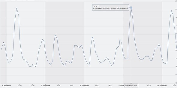

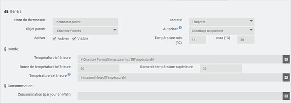

J’utilise le plugin thermostat dans 4 pièces dans la maison via différentes sondes de température et dans ma chambre, j’ai un petit soucis, le matin la température monte jusque 24/25°C pour une température de consigne de 19.5. Je n’ai pas ce phénomène à d’autres moment de la journée.

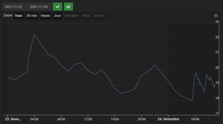

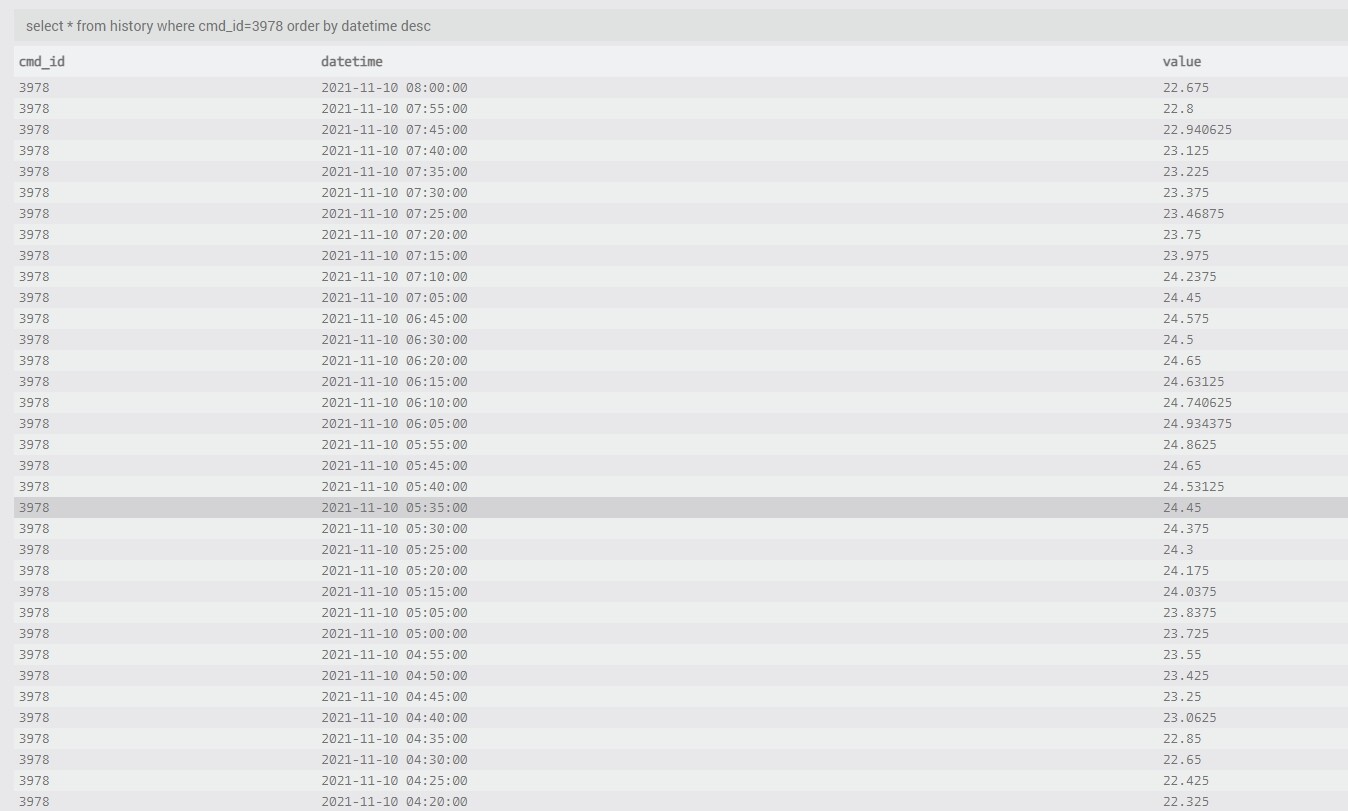

Evolution de la température :
Relevés des températures :

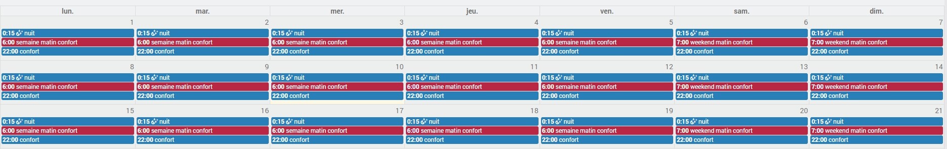

Calendrier de programmation :

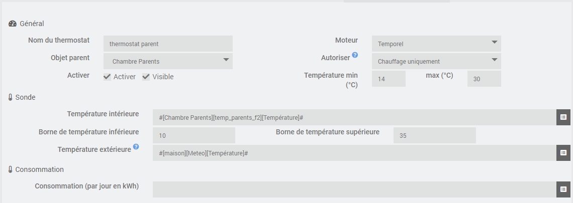

Conf général :

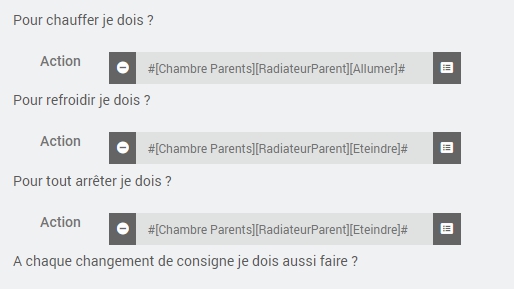

Actions :

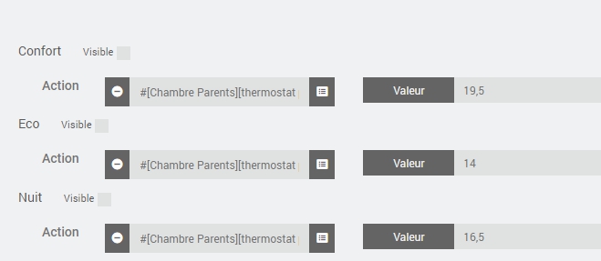

Modes :
5

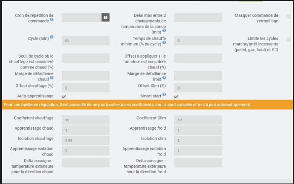

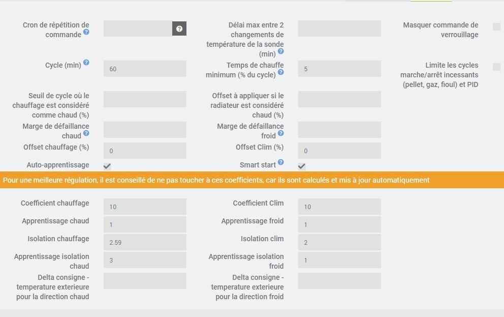

Avancés :
J’ai déjà fait un RAZ des paramètres avancés pour relancer l’apprentissage mais cela ne corrige pas le pb.

Juste un truc, sur mes thermostats dans l’action « pour refroidir je dois » je n’ai rien mis contrairement à toi :wink:

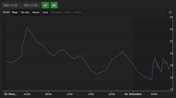

oui j’utilise le pluging agenda (avec une autre capture d’écran cette fois-ci :innocent:).

Tu peux également descendre ton cycle à 30 minutes et observer le comportement,
Au plaisir, bonne journée,
j’ai descendu à 30min et je vais patienter. Je vous tiens au courant dans les jours qui viennent.
Pour info les sondes sont des Xiaomi flashé avec le super firmware :https://github.com/atc1441/ATC_MiThermometer
Bon cela ne va pas mieux et il n’est pas pressé d’apprendre j’ai l’impression :
Apprentissage chaud : 1
Isolation chauffage : 1.41
Apprentissage isolation chaud : 13

Les températures sont mesurées via les fameuses sondes XIAOMI Mijia Bluetooth lywsd03 (flashées avec le tuto de @skillix sur le blog de @sigalou.
Je n’ai a priori pas d’erreur dans la remontée des températures. J’ai 1 valeur toutes les 5 minutes
Les radiateurs sont pilotés via des relais shelly donc en wifi et a priori pas d’erreurs de remontées non plus.
Le shelly concerné est le 1.205 (id 172)
La planification est géré via le plugin Agenda avec globalement les consignes suivantes :
22:00 - 23:45 : début confort - fin : eco
00:15 - 05:15 : début nuit - fin : eco
05:30 - 06:30 : debut confort - fin : eco
Le plugin thermostat présente les modes suivants :
Confort : 19,5°C
Eco : 14°C
Nuit : 16,5°C
Je n’avais pas regardé le log thermostat et effectivement j’aurai certainement des réponses dedans. Malheureusement je n’ai pas assez d’historique je viens d’augmenter la taille du log. Je vous poste cela dès que j’aurai assez de matière.
Il faut voir pourquoi ton thermostat n’apprend pas. C’est pas normal qu’il reste a 1
Je confirme, pendant la période d’apprentissage il y a ce type de problème. Pour palier au problème j’ai ajuster la température en conséquence le temps de l’apprentissage.
Il faut aussi prendre en compte l’inertie du radiateur qui se gere avec ca :
Car actuellement il chauffe pendant tout le cycle et pour le coup au delà (me demande pas de conseil sur le réglage moi j’ai des clim) avec ce réglage je crois qu’il anticipe par exemple que les 5 premières minutes il sera froid, et restera chaud 10 minutes après (c’est un exemple fictif :stuck_out_tongue: )

Ce n’est pas tant le ressenti dans le lit qui me gêne mais le non respect de la consigne.
On verra avec un peu plus d’histo dans les logs ce que cela donne.

Je ne comprends pas ton agenda que ce passe t-il de 6 h à 22 h , pourquoi des trous par exemple entre 23h45 et 00h15 (je n’utilise pas agenda)

Je rebondie un peu sur ton utilisation de l’agenda, Perso, je ne met pas d’action à la fin de la période, puisque c’est la période suivante qui décide… :slight_smile:
