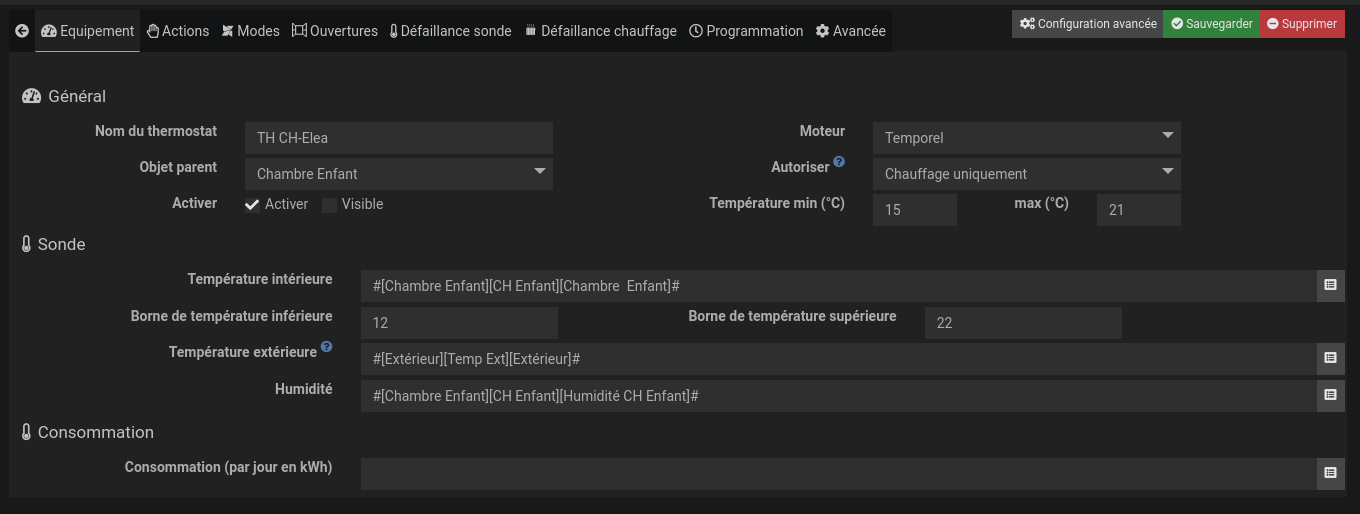

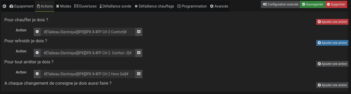

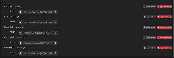

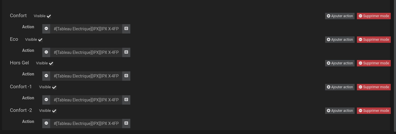

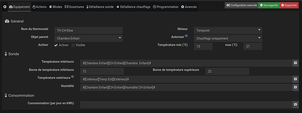

Voici toute la config partant de l’ipx à jeedom
Electriquement le fil pilote est connecté sur la sortie 4 de l’extension 1 du X-4FP
IPX800
Jeedom Plugin IPX Comandes

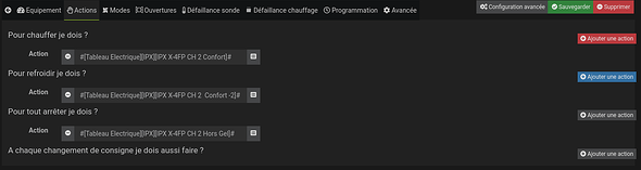

Jeedom Pugin Thermostat

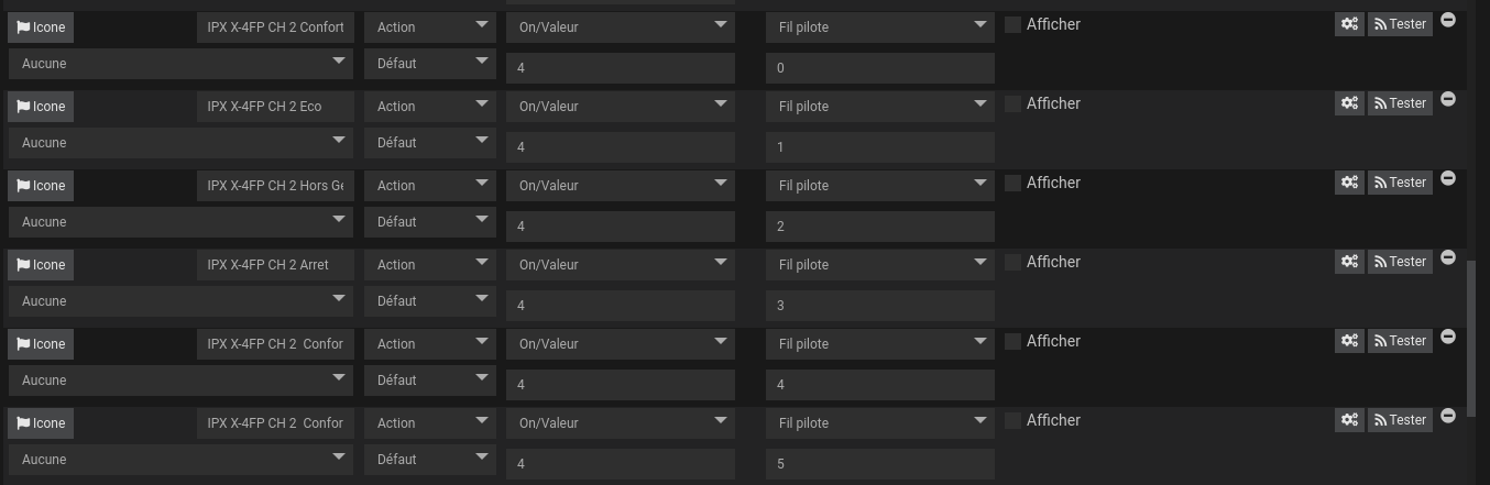

Dans les modes j’ai créer les commandes des 6 ordres et non les températures

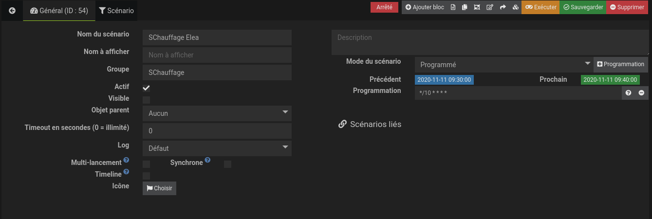

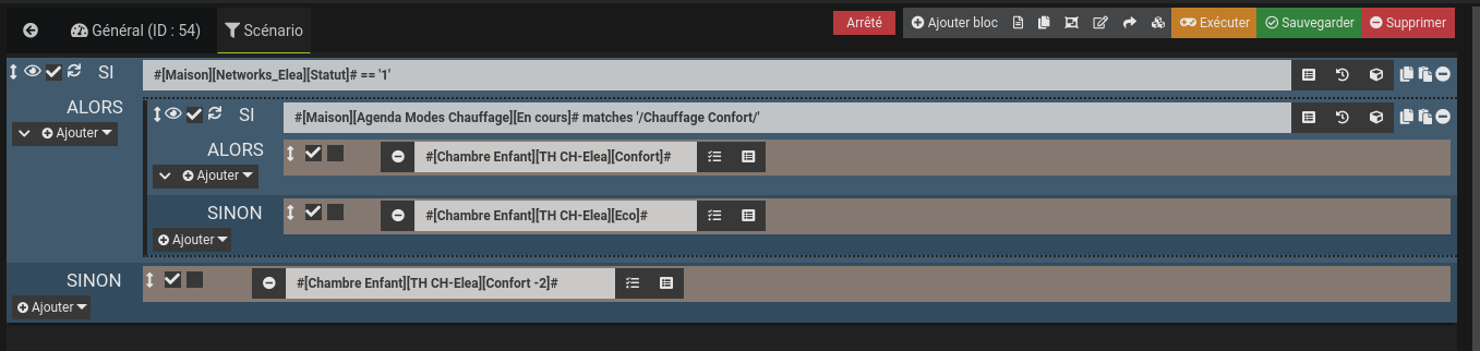

Jeedom Scénario
Le scénario ordonne le mode confort en jour et eco en nuit sur présence et confort -2 absent
Ce qu’il me semble bizarre, c’est que quand une commande jeedom est executée, sur IPX toutes les icones deviennent crises du thermostat comme sur la première image, ca ne suis pas, par ex si jeedom execute la commande confort sur IPX800, l’affichage fil pilote de l’IPX800 ne mets pas en vert la commande confort.

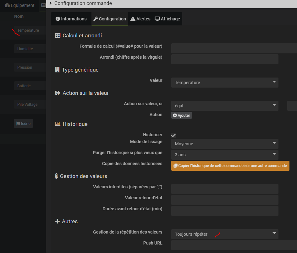

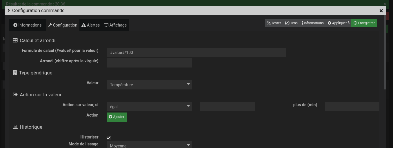

Et sur les sondes xiaomi tu as bien mis la valeur à toujours répéter ?
Parce que avec le plugin thermostat c’est ce qu’on conseille de faire !
Eddie
Novembre 11, 2020, 9:03
6
Oui, bizarrement j’ai ca dans value calcul et arrondi et pas toi, cette valeur s’y trouve sur toutes mes commandes de temp de toutes mes sondes Xiaomi
Eddie
Novembre 11, 2020, 9:05
7
J’ai essayé d’éffacer, mais les températures n’avait plus l’air de monter
Eddie
Novembre 11, 2020, 9:12
8
Ou se trouve cette valeur?

La valeur se trouve dans le plugin Thermostat, tu vas dans réglage de ton équipement dans l’onglet « Avancée »
C’est la page ou se trouve les réglages d’apprentissage, de longueur de cycle etc…
