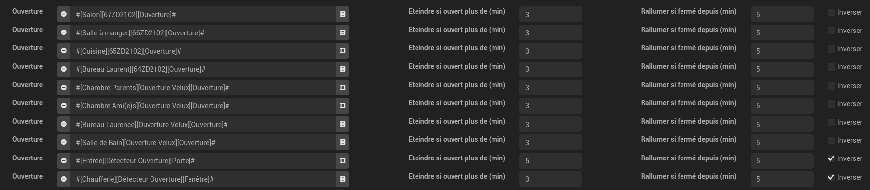

J’ai une question sur la gestion des ouvrants avec le plugin thermostat.
Constat de base:
Voici un exemple du fonctionnement:

Alors voici ma question:
Dans le cas ci-dessus, j’ai une fenêtre qui est ouverte depuis plus de 3 minutes, donc le thermostat est en mode suspendu, puis je ferme cette fenêtre, dans les logs la fenêtre est le numéro #1695#, donc normalement on devrait reprendre le cycle normal au bout de 5 minutes (mes réglages), et là on voit que le #3631# s’ouvre et se ferme avec un temps inférieur à 5 minutes (mes réglages), cela recule d’autant la sortie du mode suspendu alors que l’ouverture est inférieur au temps de prise en compte.
Je ne trouve cela pas très normal comme fonctionnement, si une ouverture est détectée avec un temps inférieur au temps de prise en compte alors cela ne devrait pas allonger le retour à la normal? Non?
J’espère avoir été claire dans mon explication, sinon n’ésité pas à me poser des question pour éclaircir.
:wink:
PS: pour faire plus simple, la fenêtre se ferme à 11:40:50 le chauffage devrait revenir au mode normal à 11:45:50, mais là on voit qu’il revient à 11:57:42.
