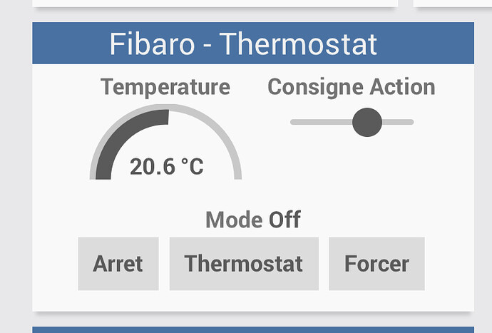

Bonjour, j’ai fait l’acquisition d’un tête thermostatique Fibaro et l’utilise avec le plugin thermostat officiel. Ce qui me chiffonne est que le tout fonctionne en tout ou rien, et donc ouverture fermeture complète de la vanne. Je préférerai une ouverture plus intelligente de la vanne avec juste des augmentations et diminutions du niveau d’ouverture.
Je n’ai plus trop d’idées sur comment faire alors je viens vous poser la question. Est ce que quelqu’un saurait comment faire?
Actuellement le module est configuré de la sorte:
Pour chauffer je dois ? → #[Chambre][Tête thermostatique][Consigne Action]# et valeur #[Chambre][Thermostat][Consigne]#
Pour refroidir je dois ? → Rien
Pour tout arrêter je dois ? → #[Chambre][Tête thermostatique][Arret]#
J’ai aussi des vannes Fibaro et j’utilise le plugin Thermostat pour la gestion des fenêtres et les différents graphiques.
