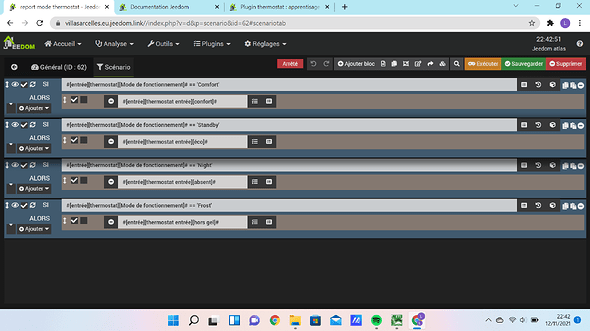

J’ai créer des modes qui pointent vers les modes de mes thermostat KNX
autrement dit « confort » ( plugin thermostat ) renvoie à « confort » ( thermostat KNX )
J’ai créer une programmation via le plugin agenda pour les passage confort, eco, absent en fonction de notre mode de vie

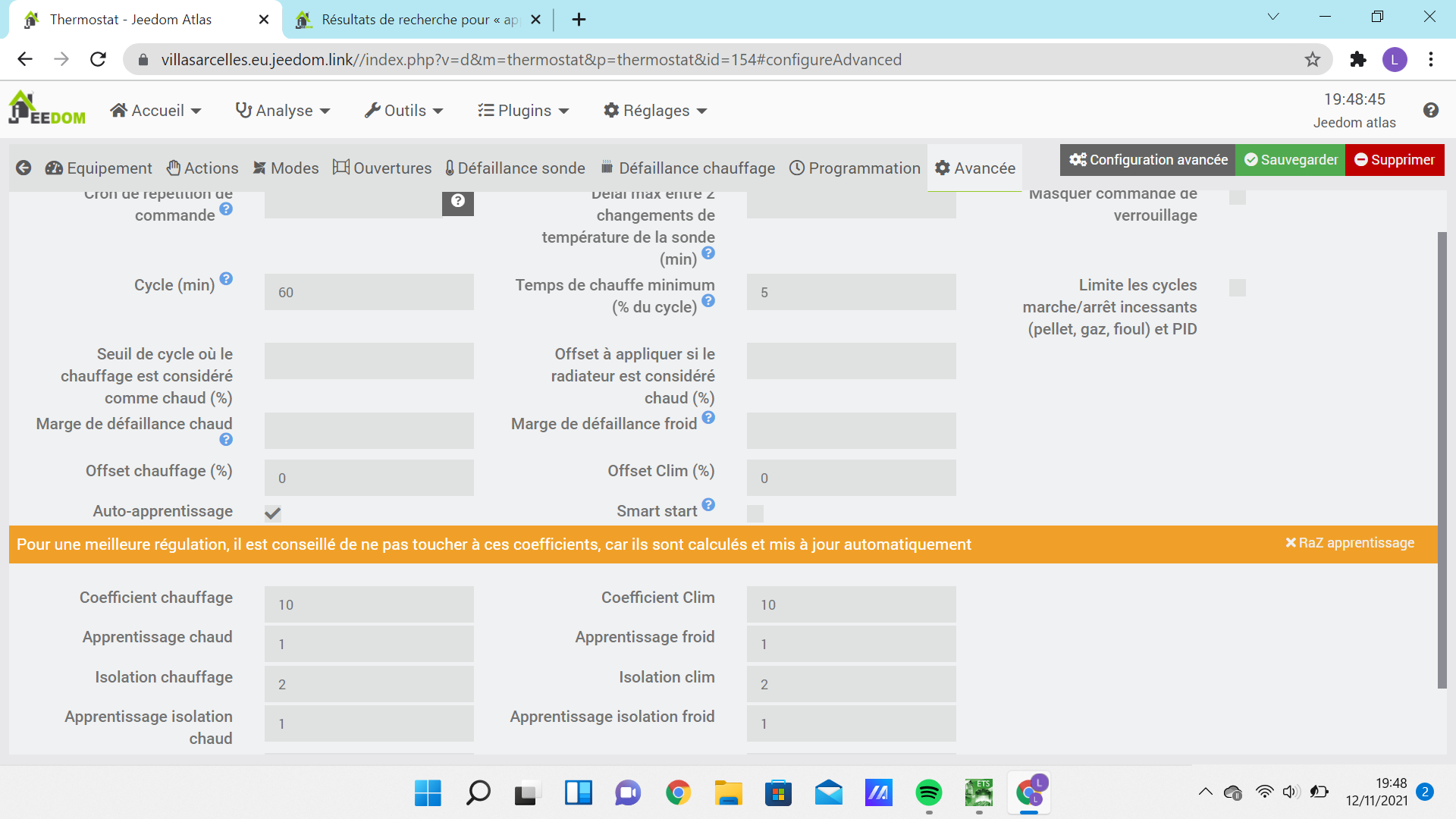

Tout fonctionne correctement et réagi à merveille. le seul Hic se situe au niveau de l’apprentissage. :disappointed_relieved: :disappointed_relieved:
Je n’ai qu’un thermostat qui fait l’apprentissage, à savoir celui de la chambre parent.
Tout les autres restent bloqué à 1. :rage: :rage: :rage:
Bien entendu, ils sont configuré comme celui de la chambre.
q
J’ai essayé le RAZ puis sauvegarder… pas d’effet même après plusieurs jours
J’ai recrée les 6 thermostats qui n’apprennent pas … idem, pas d’effet même après plusieurs jours
J’ai essayer de bloqué en confort sur mes thermostat KNX et agir uniquement sur les température de consigne via les modes du plugin… idem
Je n’ai pas essayer d’annuler la programmation sous agenda car mes durée de confort sont en moyenne de 3h ( donc plusieurs cycles )
Je suis à cours d’idée… quelqu’un peux m’éclairer ? svp

Bonsoir.
Ceux qui ne fonctionnent pas ont une consigne à 0 d’après les logs.
Celui de la chambre parents, a une consigne à 20
Ha oui …effectivement merci.
du coup, dans mon cas de figure il faut que j’indique des temperatures de consigne dans mes modes ?
et non pas rappeler les modes des mes thermostat KNX ? comme je l’ai fait ( voir copie d’écran )
Sans consigne, il me paraît impossible de calculer quoi que ce soit.

Pour conserver l’usage de mes thermostats physiques en parralele du plugin, je pense avoir une solution… qu’en pensez vous ?
coté plugin.
Pour l’action de chauffe, je fais un ON (sur thermostat KNX )
Pour l’action d’arret, je fais un ARRET (sur thermostat KNX )
MODE : ex pour le mode confort
1 - je fais passer le thermostat KNX sur confort
2 - je règle la consigne du plugin thermostat sur « l’indication de température de consigne KNX »
De la sorte, je peux modifier la température du plugin sur mes thermostat KNX.
et quand je change de mode sur jeedom, cela change le mode sur le KNX
Ensuite je crée un scenario pour que lorsque je passe en confort sur le KNX cela passe en confort sur le plugin
Pour l’instant, ca à l’air de fonctionner dans les deux sens.
