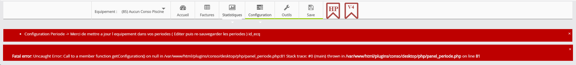

Et j’ai tjr le même message!!! sur la config => Période!!
Tu a le message mais tu peux allez cette fois dans les périodes ?
Édit : moi je tes fourni des période qui sont plus toute jeune (2015 a 2016) :wink:
Oui, mais la page est grise. Comme avant.
Tu a encore une erreur ?
La même chose!!!
Dans le Menu config => période:
@superbricolo la ligne qui lui fait des erreurs :
<td class="'.$display.'" >'.(stripos($equipement->getConfiguration('type'), 'elect') !== false ? $periode['total']['prix_hc']. config::byKey('Devise', 'conso') : '') .'</td>
C’est pas la base de données mais le cet configurations…

Remplace le fichier panel_periode.php dans Conso\desktop\php par le fichier joint (changer .txt en .php)
Ligne 81!
Désolé, Un coup pour rien

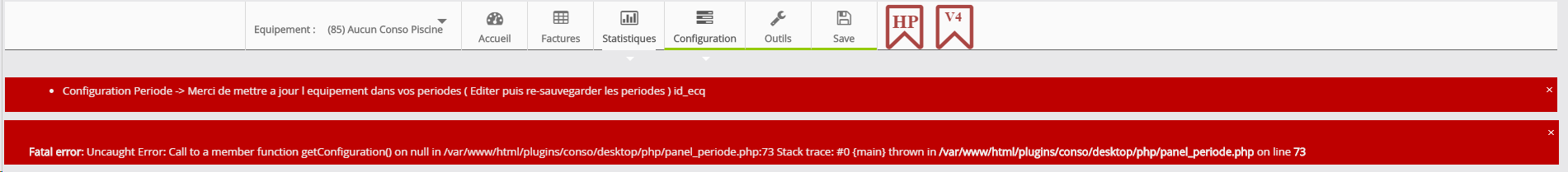

Pour info, sur un Jeedom de test sur lequel j’installe le plugin suiviconso (tout neuf tout beau), j’ai le même comportement (mise à jour de ce matin), cela ne plante plus (comm hier), je peux créer un équipement bidon, que je paramètre comme étant le père, de l’elec avec 6KVA, je met la devise à €, ensuite je vais sur le pannel de suivi, il me dit un truc à propos des périodes, je vais dans périodes, ou boum… le message d’erreur.
A dispo pour plus d’infos si besoin.
Aprés la mise à jour.
Je viens de créer un nouveau equipement et tjr le probleme en ligne 83.
