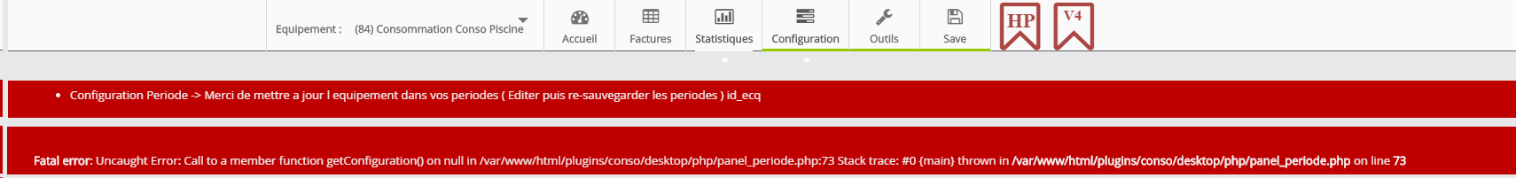

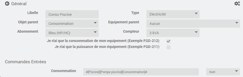

Je rencontre un petit probleme!
Peut-être une mauvaise utilisation!
Je veux suivre la conso d’un appareil: la config avec HP/HC:
Quand je veux renseigner la periode des HP/HC, je tombes la dessus:
J’ai mal renseigné une zone ou c’est un bug?
Stef.

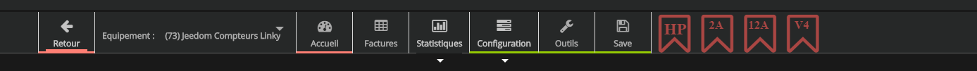

Hello, tu a pas configurer le plugin en lui même :
Les config qui te manque sont dans :
Déroulant configuration sur ton panel :wink:

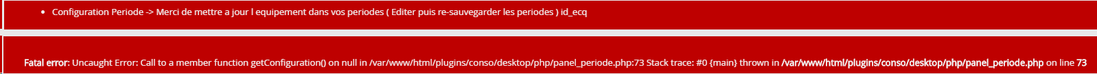

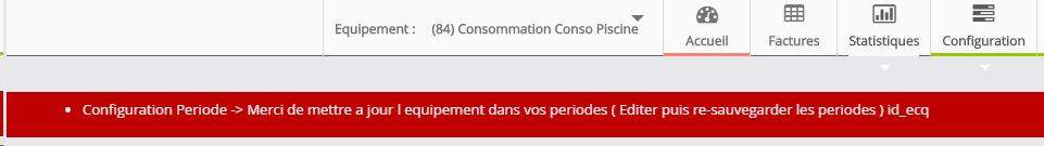

Justement, c’est dans ce menu! Que j’ai le message!
Sur l’acceuil:
Sur l’onglet config => Périodes:
Stef.
Tu a rien plus bas ?
Cdt
Thibaut
Non!
Juste du gris!
Ok
C’est bien ce que je pensais. Il manque au moins une ligne en db donc il a du mal.

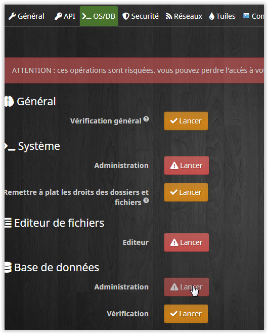

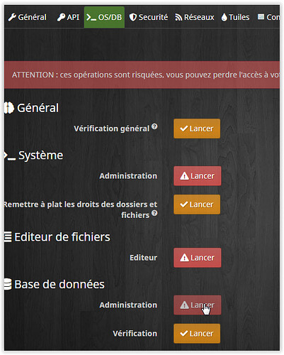

@Stef74 C’est à exécuter ici
Appui sur le bouton lancer
Insert par insert

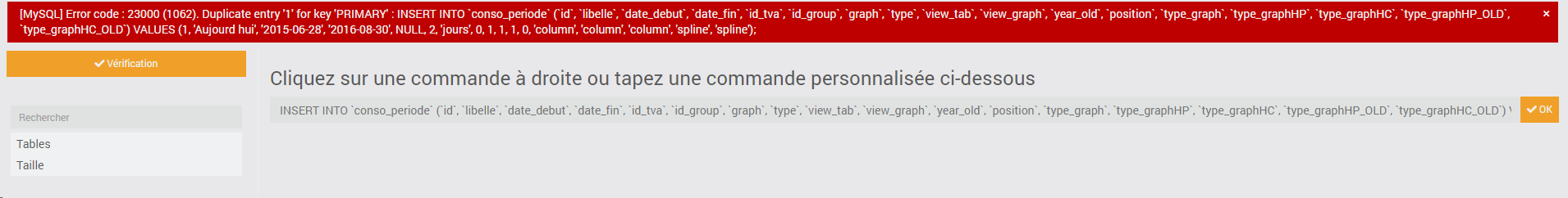

Ok,
Normal??
Existe déjà donc tu peux passez a la suivante.
