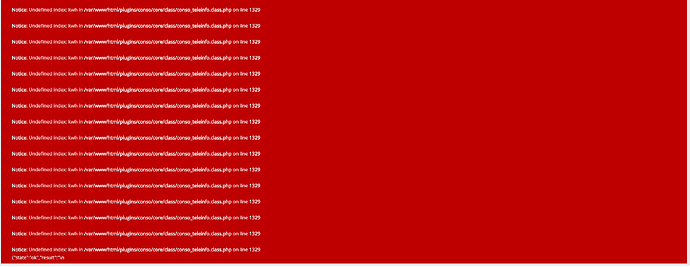

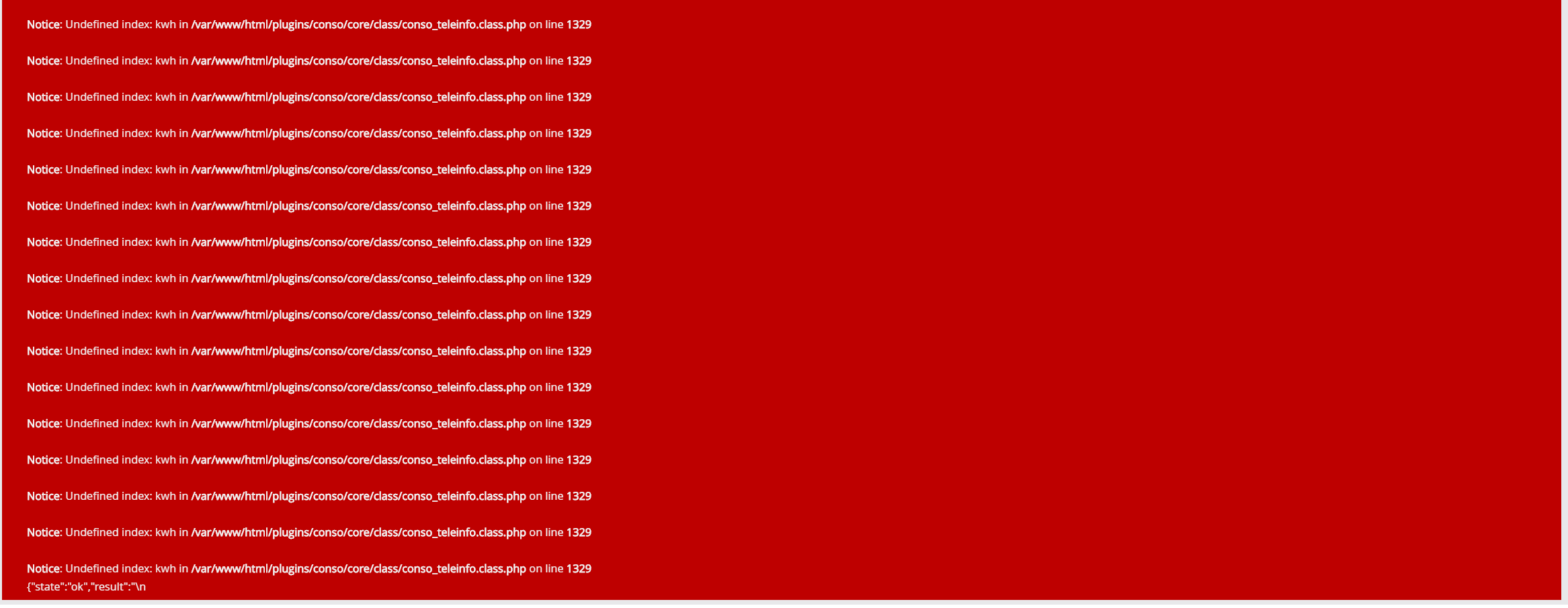

Je viens de tester, toujours une erreur
Notice: Undefined index: kwh in /var/www/html/plugins/conso/core/class/conso_teleinfo.class.php on line 1329

Une update vient te sortir a l’instant dit moi si sa règle tes erreur ?
Effectivement une nouvelle maj est disponible. Elle est censée réglée tous les problèmes vu hier.
Ceux de @Brelok, @Alpine_Z, @Stef74
