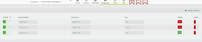

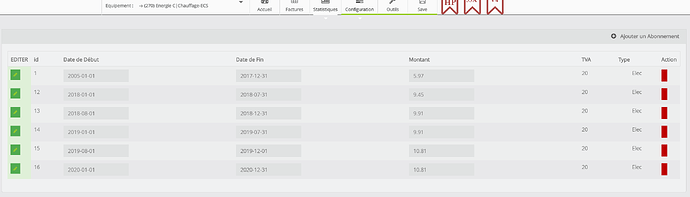

Voila les screenshot:

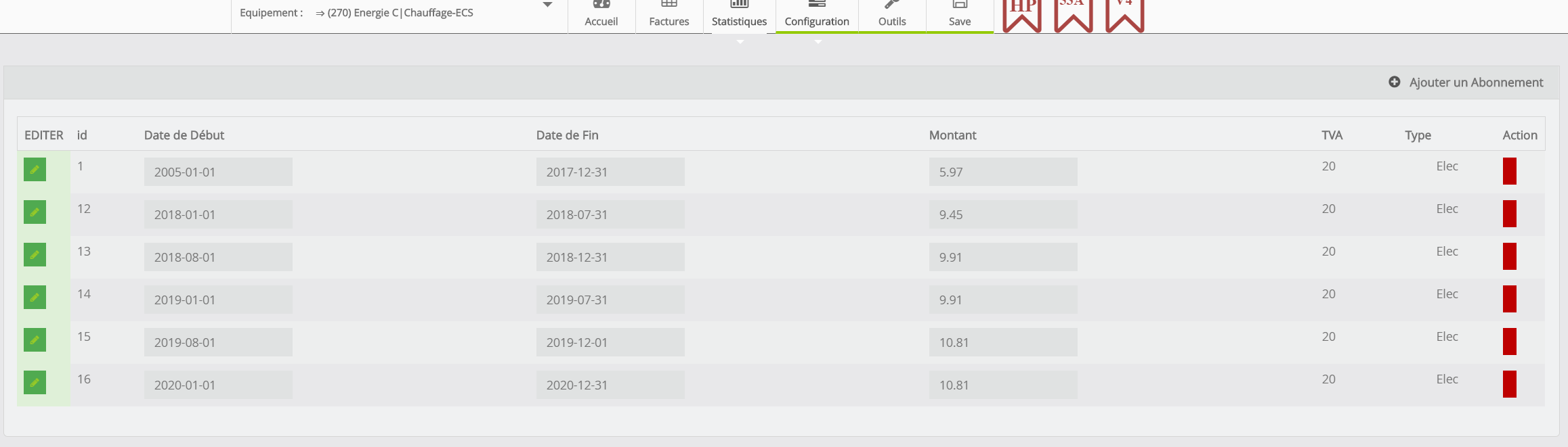

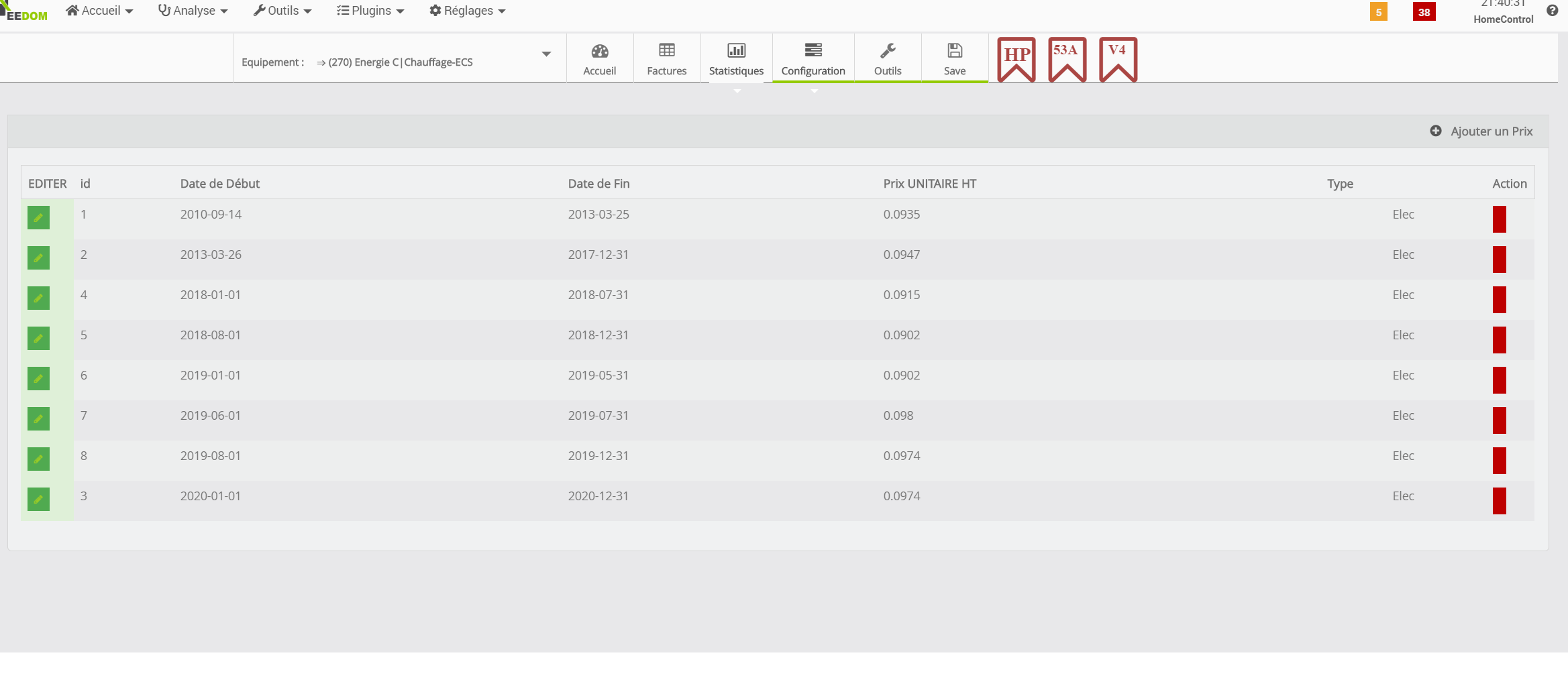

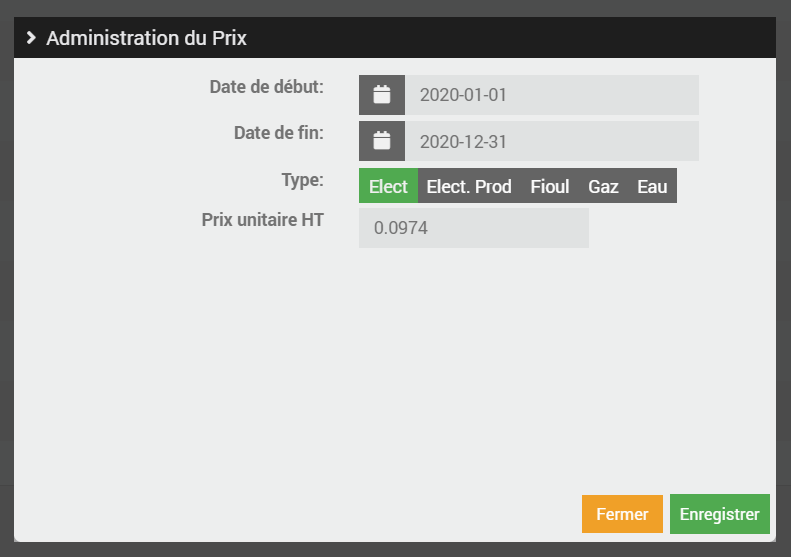

Tu peux aussi éditer un prix sur la période 2020

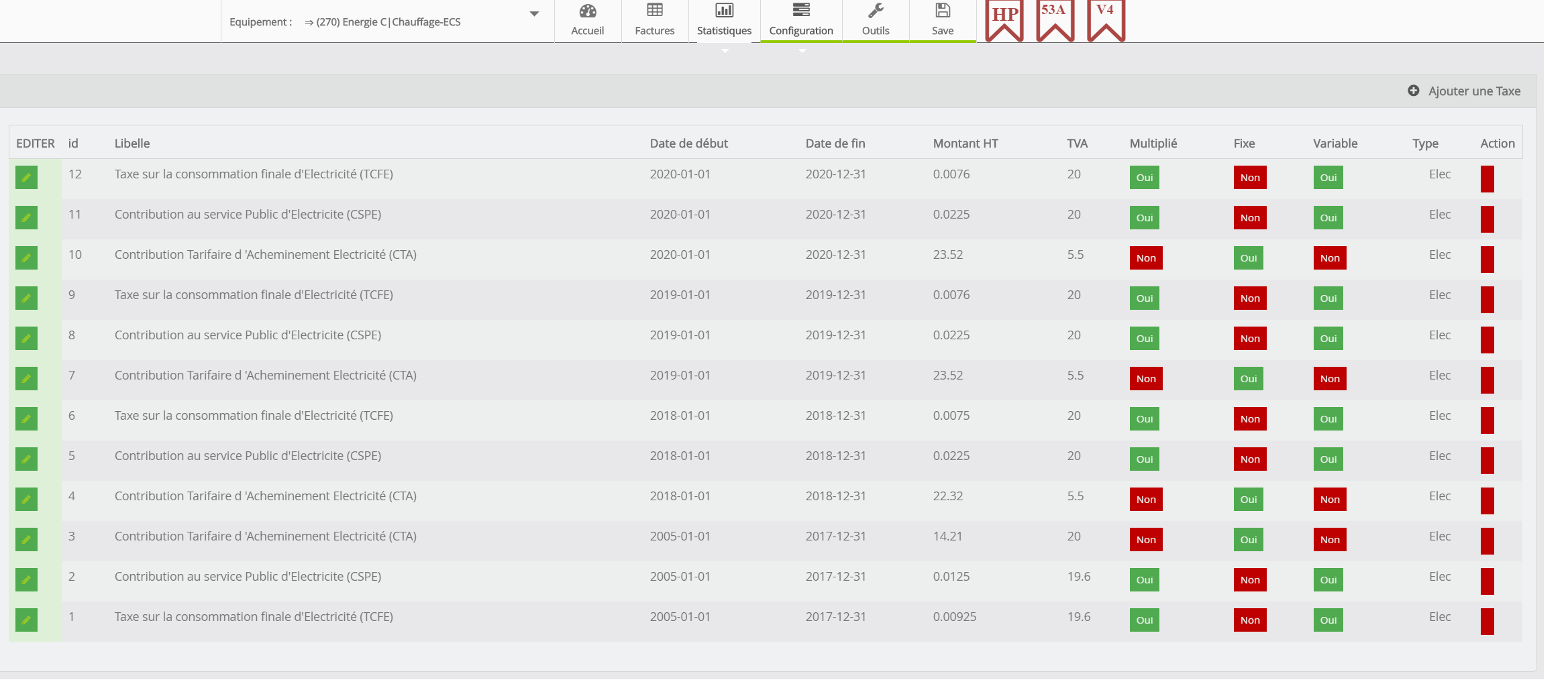

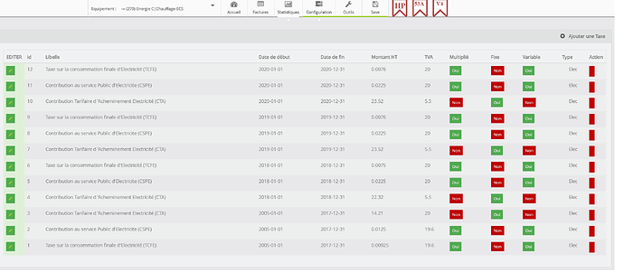

Et voila le screen tarif de l’année

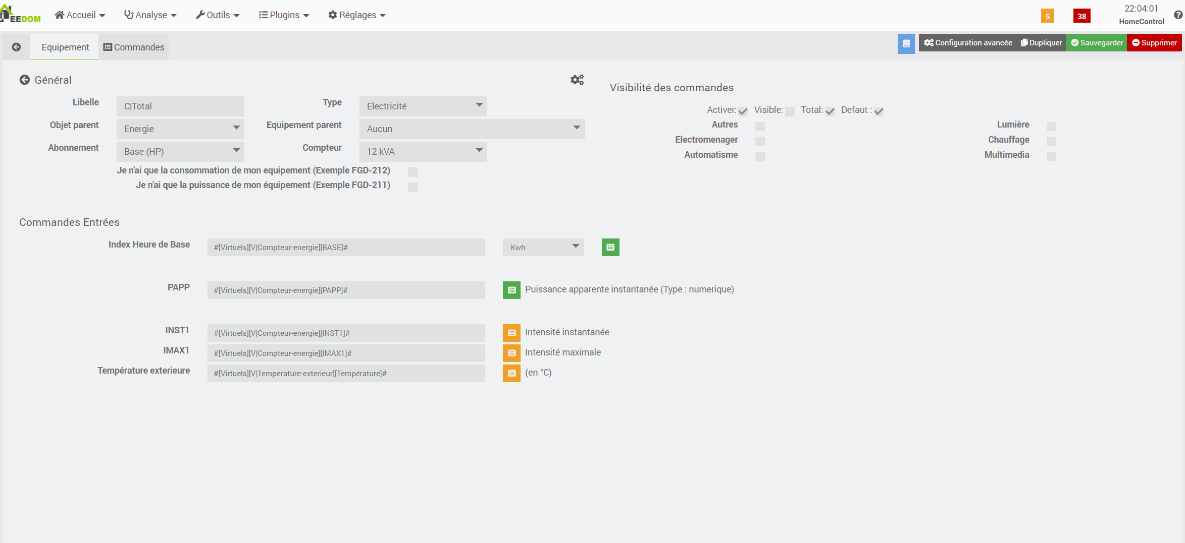

Et voila le screen de mon équipement principal (268)

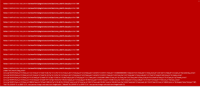

Je pense que je dois gérer l’absence de valeur dans la zone hc de la table conso_prix
conso_teleinfo.class.txt (75,8 Ko)
Tu peux essayer en remplaçant conso_teleinfo.class.php avec le fichier joint. N’oublie pas de remplacer .txt en .php
Tu lui a fourni le fichier pour resoudre le panel ou les stats ?
Il me semble avoir moins d’erreur, mais tjs pas de graphique et j’ai tjs le bandeau rouge
remplace le conso_tva.class par sa : conso_tva.class.php.txt (7,1 Ko)
Après tu devrais plus avoir d’erreur sur le panel, par contre dans les statistiques → Synthèses tu doit avoir plein d’erreur.
