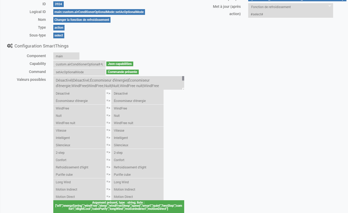

J’ai bien la commande liste « Changer de fonction de refroidissement » avec l’option « Silencieux ».
Je n’avais pas l’option silencieux avant de recréer une nouvelle fois les commandes … :thinking:
Quand je lance la commande j’ai ce message dans les notifications:
Citation
Le serveur a compris le type de contenu de la requête et la syntaxe de la requête est correcte, mais le serveur n’a pas été en mesure de réaliser les instructions demandées.
Une idée ? :slight_smile:

[2021-10-08 18:31:08]DEBUG : translate : Translationme3 existe Silencieux
[2021-10-08 18:31:08]DEBUG : sendRequest - URL : https://api.smartthings.com/v1/devices/7203539b-ef53-9cb6-c075-1431755fe53b/commands METHODE : POST
[2021-10-08 18:31:08]DEBUG : La requête vers https://api.smartthings.com/v1/devices/7203539b-ef53-9cb6-c075-1431755fe53b/commands a retourné un code d'erreur 422 résultat = {"requestId":"5077EEBB-0BCF-4271-9C11-8F90A0617A34","error":{"code":"ConstraintViolationError","message":"The request is malformed.","details":[{"code":"UnprocessableEntityError","target":"commands[0].arguments[0]","message":"commands[0].arguments[0]: does not have a value in the enumeration [off, energySaving, windFree, sleep, windFreeSleep, speed, smart, quiet, twoStep, comfort, dlightCool, cubePurify, longWind, motionIndirect, motionDirect]","details":[]}]}}
[2021-10-08 18:31:08]ERROR : Le serveur a compris le type de contenu de la requête et la syntaxe de la requête est correcte, mais  le serveur n'a pas été en mesure de réaliser les instructions demandées.
[2021-10-08 18:31:08]DEBUG : execute CmdType select Payload : {"commands":[{"component":"main","capability":"custom.airConditionerOptionalMode","command":"setAcOptionalMode","arguments":["Silencieux"]}]} Résultat de la commande : false
