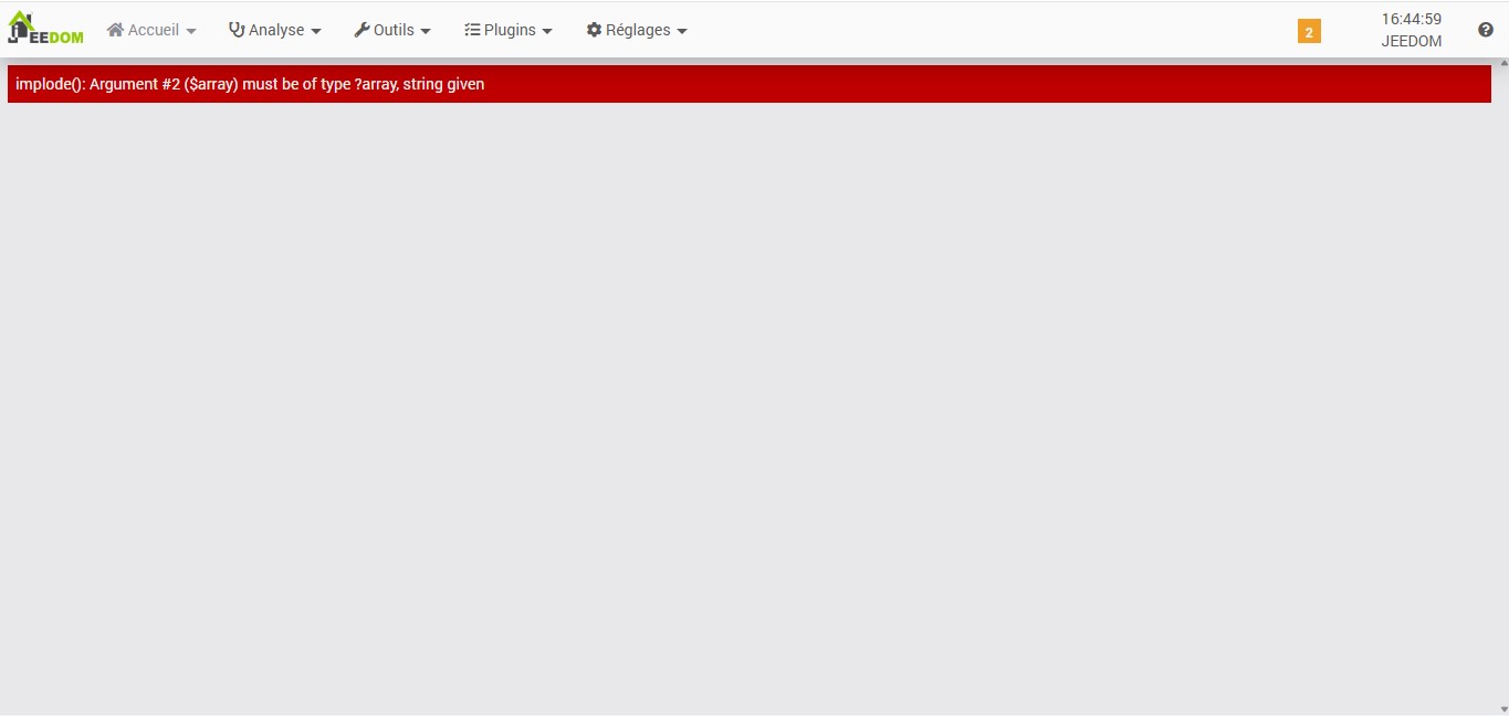

Bonjour, suite à MAJ jeedom 4.5.1 et Linux sous Debian 12,
l’interface du plugin Qivivo n’est plus accessible. J’ai une erreur « implode(): Argument #2 ($array) must be of type ?array, string given » sur l’interface (voir capture). Merci pour votre aide.

Merci pour ta réponse. J’ai testé en beta, même erreur. Et j’ai appliqué le patch pour voir si j’aurai davantage d’infos.

Pas d’infos supplémentaires dans les logs. En revanche, j’ai un peu avancé en lisant le code. La fonction implode est utilisée une seule fois dans le fichier qivivo.php
ligne 49
$cats = $eqLogic->getCategory();
unset($cats['default']);
$div .= '<span> ' . implode(array_keys($cats, 1), ', ') . '</span>';
if ($eqLogic->getIsVisible() == 1) {
$div .= ' <i class="fas fa-eye"></i>';
} else {
$div .= ' <i class="fas fa-eye-slash"></i>';
@kiboost , une idée ?

J’ai réussi à corriger l’erreur en modifiant le code de la ligne 49 comme suit:
$filteredCats = [];
if (is_array($cats)) {
$filteredCats = array_keys($cats, 1);
// Utilisation de implode uniquement si le tableau n'est pas vide
$div .= '<span> ' . (!empty($filteredCats) ? implode(', ', $filteredCats) : '') . '</span>';
