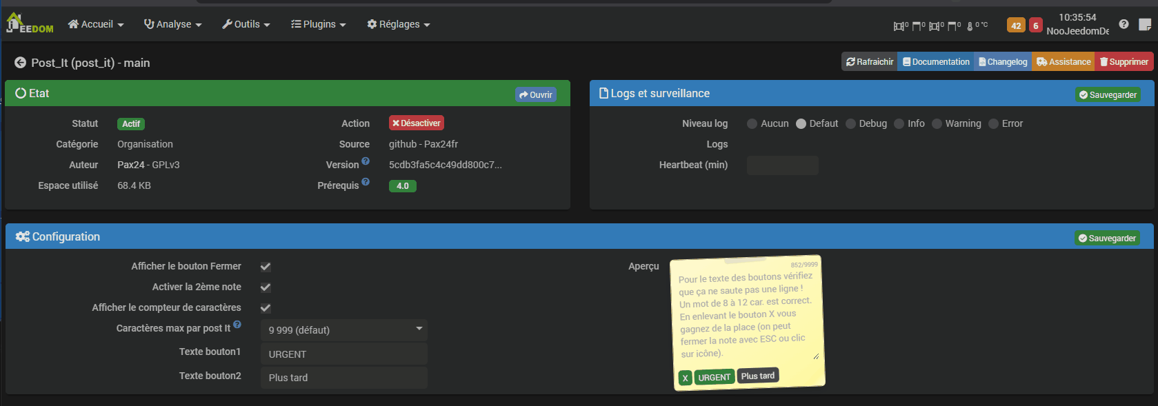

Voici les informations sur mon nouveau plugin :
  • Nom et id > Post_It (post_it)
  • Ajoute un pense-bête au bout de la barre de navigation de Jeedom qui permet de noter et consulter rapidement des informations temporaires au fil de la navigation.
    Options pour 1 ou 2 notes, compteur, bouton fermer, taille max des notes.
    Simple et efficace !
  • PHP / JS
  • category: organisation
  • Ni démon ni dépendances ni panel.
  • event js
  • Gratuit
A terme cela pourrait être une fonctionnalité du core en plus de la fonction « Notes » trés utile mais plus spécialisée.
voir sur Github
5 « J'aime »

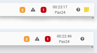

Sinon, après quelques tests, tous semble ok, juste quelques petits défauts cosmétiques :
  • en cas d’erreurs js sur une page, décalage des pastilles :
  • Lorsque je réduis la page au mini :

Euh les « défauts cosmétiques » sont plutôt liés à l’autre plugin qui t’affiche toutes ces icônes par dessus la barre de navigation plutôt qu’intégrées et ne respecte donc pas l’espace disponible et le code du core.
Mon bouton de plugin s’ajoute à la fin des éléments et donc les décale un poil, certes, mais sans les recouvrir ni leur poser de problème de positionnement.

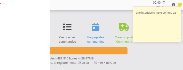

Pour le menu hamburger, même problème : l’autre plugin. Peut être ajuster son positionnement ?
Cela dit, même si je l’ai codé, qui réduit sa fenêtre jusqu’à voir ce menu ?

Alors comme je disais cette fonction n’est pas intégrée dans la barre de navigation mais, pour simplifier, superposée. Je comprends l’idée mais à terme ce serait bien de changer ça dans le core.
Il n’y a rien de correct que je peux faire pour arranger ça, il faudrait modifier ses 4 « max-width: calc(100vw - XXXpx) » dans le css en ajoutant 25px à XXX et modifier son right dans le « /* summary */ ».
Cela dit de façon simple, si ça te gène, tu peux modifier au moins le right dans \desktop\css\desktop.main.css vers la ligne 1076 :
  /* summary */
  #summaryGlobalMain {
    position: absolute;
    display: inline-block;
    top: 15px;
    right: 245px;
en changeant le right à 275px mais si t’as beaucoup d’icônes ça risque de mordre à gauche sur le menu.
Rappelons quand même que cela n’arrive que SI il y a une erreur JS + une info message + une info mise à jour (donc 3 icônes en plus), ce qui en théorie est quand même super rare et dans ce cas tu as sûrement autre chose à faire que de décrypter l’icône recouverte. :grin:
Sinon ça ne pose pas de problème :
Capture d’écran 2025-07-25 140833
Pour la version hamburger par contre c’est plus génant, donc j’envoie mon icône près du logo (mise à jour faite).

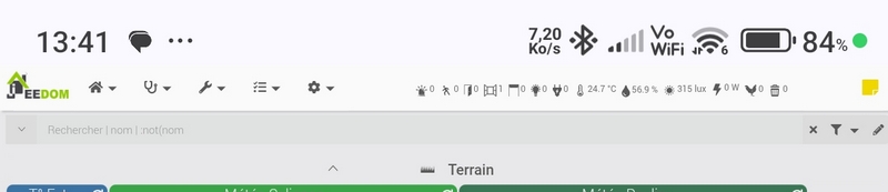

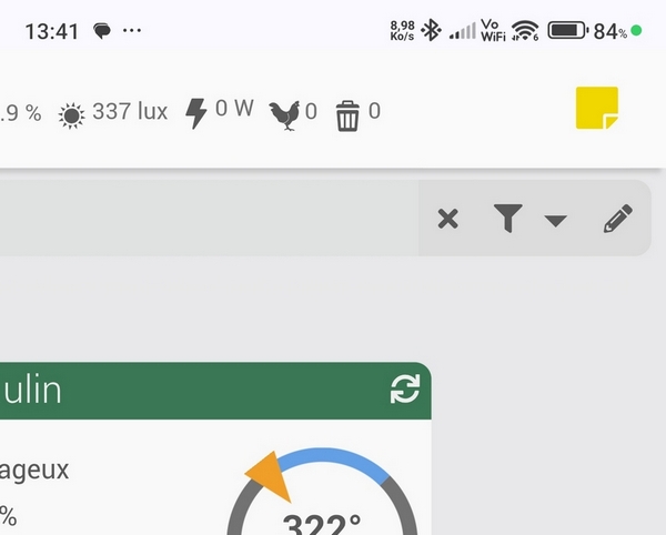

Euh non, sur mon phone j’ai ça :
affichage version desktop et en général je grossis et ça donne ça :
Screenshot_2025-07-25-13-41-48-889_com.android.chrome
Il n’y a que sur les vieux phone avec un affichage <690 pixels de large qu’on voit le hamburger.

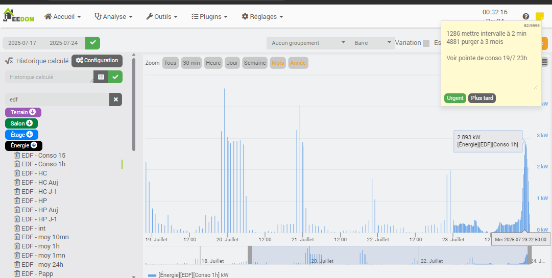

Je me suis un peu amusé et j’en ai fait un PR. Ce sont à la base des envies d’ajout personnel, donc je te laisse jeter un oeil et bien sûr le rejeter si ça ne correspond pas à ce que tu en attends :wink:
  • Possibilité de déplacer le post-it, ce qui peut être utile quand un bouton se retrouve inaccessible derrière par exemple.
  • Blocage des actions des boutons dans l’aperçu de la page de configuration (redirigeait vers une nouvelle page)
  • Visuel et animation du post-it
draggablePostIt
Le deuxième PR comprend le premier PR qui est juste la correction d’une coquille dans la page de configuration (?> était resté en trop dans le code et était affiché), donc le 1er est inutile si tu valides le 2ème.
Oups oui j’ai oublié d’enlever l’action des boutons dans l’aperçu ! Corrigé. (j’aurais dû le noter dans le post it :rofl: )
