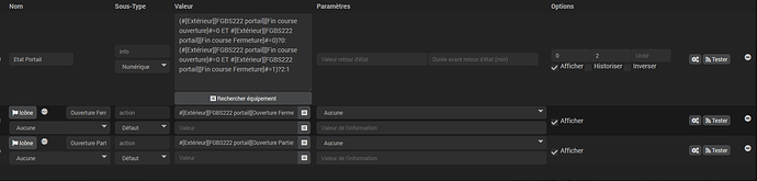

Pour récupérer l’état du portail, j’ai fait une tite formule maison suite à mes observations des capteurs de butée:
si ma formule = 0 => portail fermé
=1 => partiellement ouvert
=2 portail ouvert

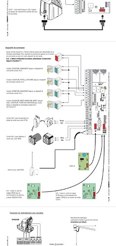

J’ai pas réussi à accéder au capteur de butée
les capteurs de butée ne proposent pas de borniers sur la carte électronique?
Non pas sur ce modèle visiblement

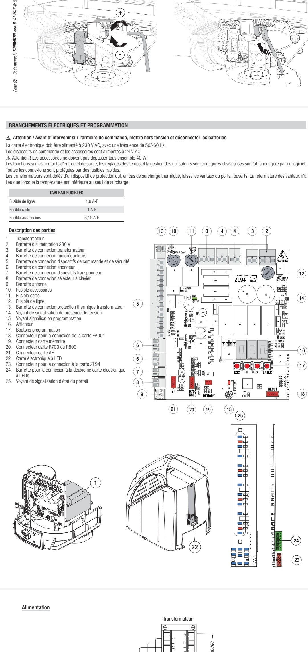

bonjour,
à quoi servent les borniers ENC1 et 2?
ça ressemble étrangement à ce que je me rappelle de mon BX243 pour accéder aux butées de fin de courses

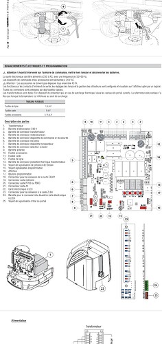

Pour le domino ENC il y a 3 accès
Et au milieu
Tu t’es branché ou ?
Au milieu ?
Comment as tu fait

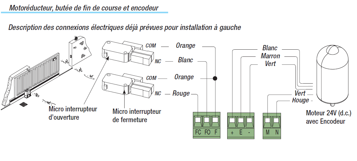

Suite à vérification sur la doc de mon moteur, je doute que tes bornes ENC correspondent aux bornes des butées de fin de courses
Dans mon cas, je me suis branché en parallèle au cablage de la capture sur les bornes FC, FO et F
