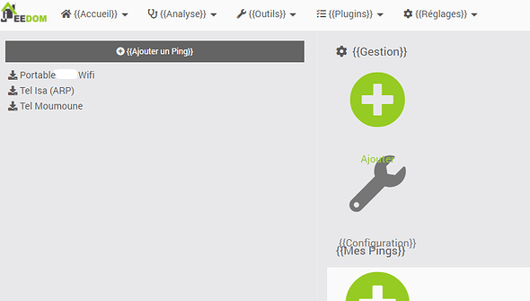

Plugin ping : Obsolète Jeedom 4.1 (alternative > plugin Network)
J’utilisais le plugin ping et ce matin je constate que le plugin ping ne fonctionne plus lorsque je me connecte sur l’interface j’ai :
Après une recherche, je trouve que le plugin est obsolète Jeedom Market
Je l’utilisais exclusivement pour faire une commande ARP permettant de savoir si un périphérique (non « pingable » est connecté au résau)
Ex : mon pc portable du bureau ne répond pas au requete ping, mais cela me permettait d’avoir l’info.
Auriez-vous une idée par quoi je peux le remplacer ? Le plugin Network ne permet pas cette fonctionnalité (j’utilise déjà Network pour les pings et le WOL).

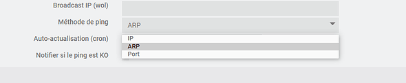

Faux, le plugin network permet de faire des requetes arp
Merci, je viens de voir l’option :
Je l’avais jamais vu avant
Bonne journée
En revanche ça n’a pas l’air de fonctionné, j’ai du loupé qqch

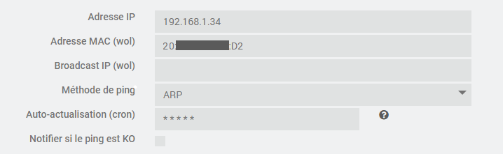

J’ai renseigné l’adresse mac (et l’ip car obligatoire dans le plugin)

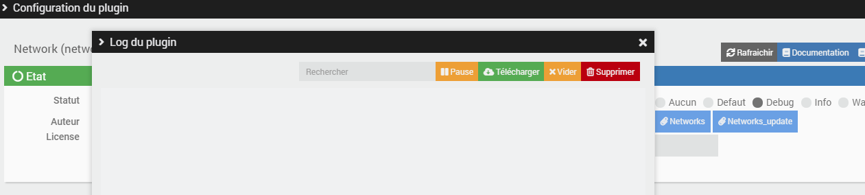

J’ai mis les logs sur debug mais je ne vois aucune remonté (as-tu la même chose @Mips ?):

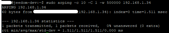

sudo arping -c 10 -C 1 -w 500000 x.x.x.x
edit: et effectivement je ne vois pas de log en debug, juste des error

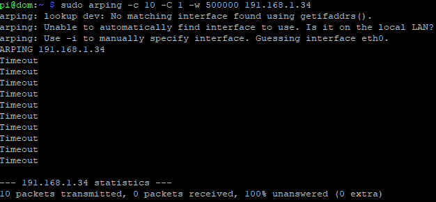

Lorsque je lance la commande manuellement il ne trouve pas mon périphérique :
J’ai aussi essayé de mettre la mac Address mais c’est pareil (Timeout)
Pourtant mon pc est bien connecté depuis ce matin depuis une autre machine

C’est très étrange, depuis ma VM de dev Jeedom cela fonctionne du premier coup

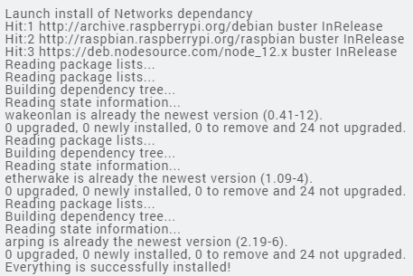

J’ai relancé l’installation des dépendances mais ça ne change rien depuis mon RPI3
Mon RPI est branché en RJ45 sur ma box et ma VM de dev (hebergé par mon pc) est lui aussi en filaire…
