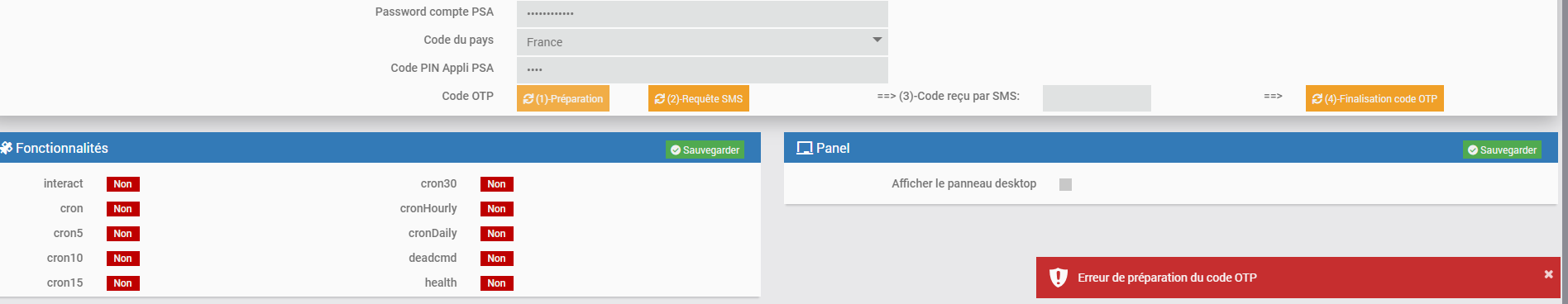

J’ai un souci avec ce plugin depuis quelques jours.
Il fonctionnait parfaitement et c’est mis en défaut cette semaine
J’ai eu dans un premier temps des erreur d’API !! Dont je ne trouvais pas la cause.
J’ai donc décidé de désinstallé le plugin et je l’ai réinstallé de suite mais malheureusement je n’arrive pas au bout de la procédure
J’ai l’erreur suivante: Erreur de préparation du code OPT
Impossible d’arriver à trouver la solution.
L’un d’entre vous à t’il une idée ?

Il se trouve que le plugin ne fonctionne plus suite à une modification de l’API PSA.
