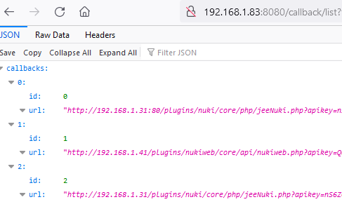

chez moi le jeton d’API contient des majuscules et minuscules, je vois dans votre message d’erreur que le votre n’a que des minuscules, comme vous le cachez dans la capture, on ne peut pas vérifier, avez-vous bien respecté la case ?
si vous tapez l’url dans votre browser ca donne quoi ?
http://192.168.68.107:8080/callback/list?token=n2sftd
chez moi je vois les urls de callback :
pour la configurer il faut cliquer sur le bouton « configurer » sur votre capture (mais il faut vérifier votre jeton d’API et sauvegarder avant !!)
