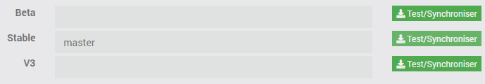

Je n’ai mis que la branche stable :
Quand tu fais un « to stable » cela copie de la beta vers (« to » en anglais) la stable.
Donc je ne sais pas trop ce qu’il s’est passé du coup.
Et tu dois configurer une branche bêta je pense, je ne vois pas comme ça peut marcher sans.
Ok ! Au final vu que je n’ai qu’une branch dans mon git il me suffisait de la mettre sur la beta.
Merci !
