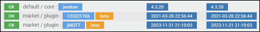

J’ai dans ma liste une plugin non identifié depuis la début sur ma Luna :
Vous pourriez m’aider à l’identifier ?

ah d’accord merci ! Vous savez pourquoi le libellé ne s’affiche pas ?
C’est le nom du plugin :face_with_peeking_eye:
Jeedom Market
Vous feriez mieux de le désinstaller car inutile :slight_smile:

Je le désinstallerai dès que ma Luna sera up (j’ai également un ticket au support suite à l’installation de ZWave JS)

Difficile de l’utiliser car il n’est même pas dans la liste des plugins.

Il faut, depuis l’éditeur de fichier, supprimer le dossier qui porte ce nom.
Il doit se trouver ici :
rm /var/www/html/plugins/123321765
C’est fait
via le centre de mise à jour → poubelle, fonctionne
