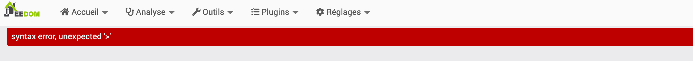

Impossible d’accéder au plugin « Netatmo » avec la version bêta
Voici le message d’erreur

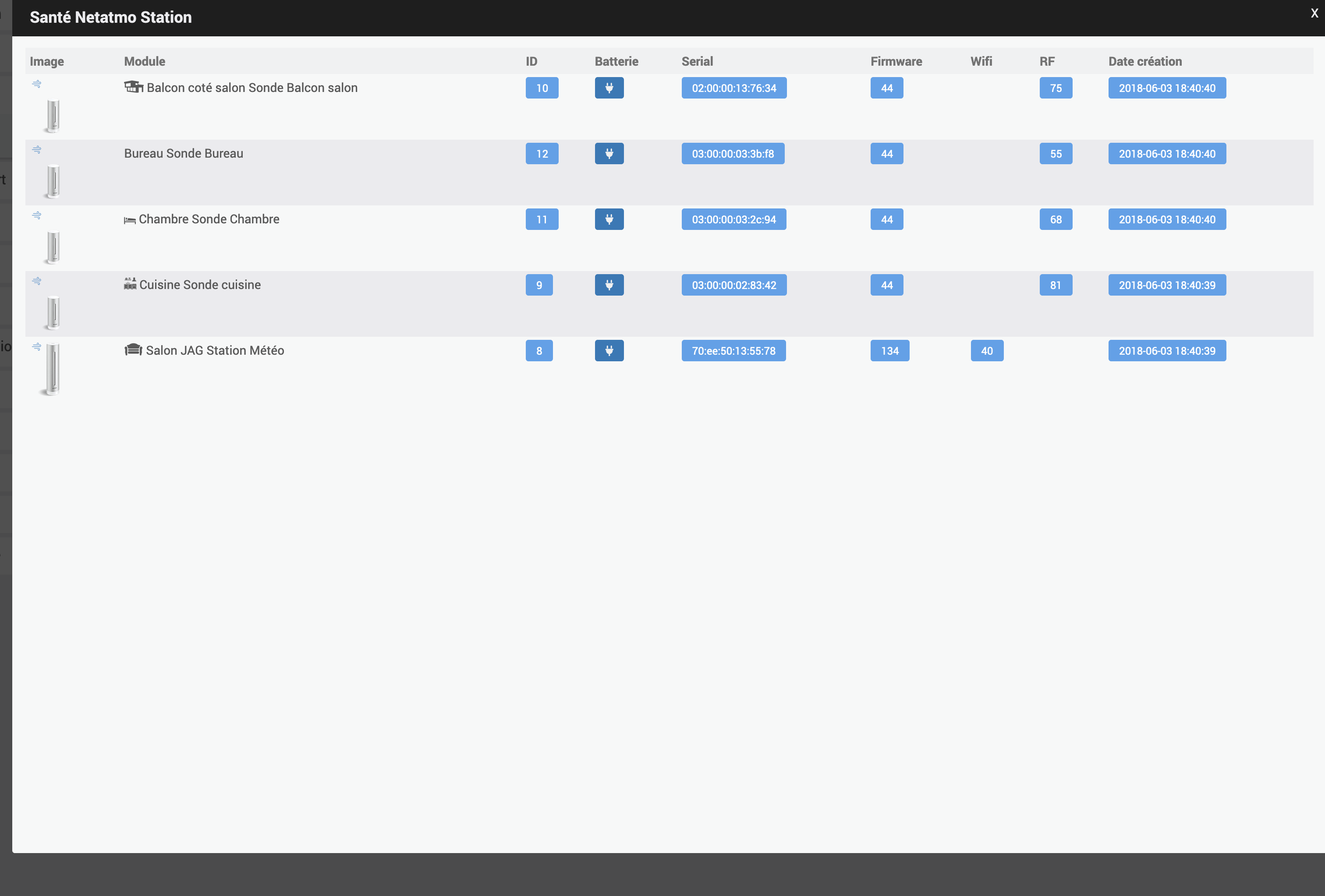

De plus, quand on passe par la page santé, les équipements sur pile sont détecté comme sur secteur

Dans le fichier desktop/php/netatmoWeather.php ligne 42 il manque un ’
		echo '<br/>;
Devrait être :
		echo '<br/>';
Si l’equipe JEEDOM Peut faire la modif @Alexandre
dispo en beta :wink:
C’est résolu
