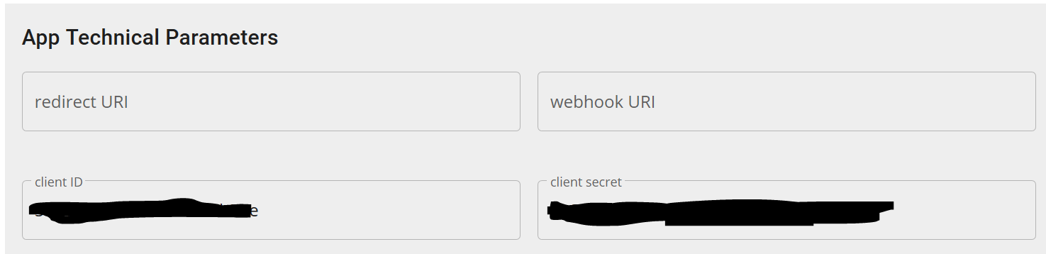

Concernant le deuxième problème, c’est à dire la mise à jour instantané des infos de présence afin de pouvoir faire des scénario.
J’ai vu qu’il fallait renseigner des infos dans le webhook de dev.netatmo.com.
J’avais lu que ces infos étaient censées se remplir tout seul lors de la synchro, mais chez moi c’est vide.
Je précise que mon jeedom est bien paramétré pour accéder à l’extérieur.

Pour la partie Webhook, il n’y rien à remplir sur le site de Netatmo, tu as bien lu ça doit se remplir tout seul à condition que le plugin et ton compte Netatmo ait bien été configuré.

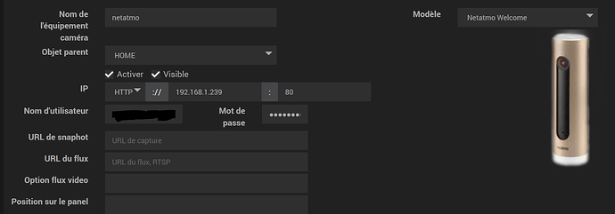

Montres-nous la configuration du plugin Camera pour voir…
Alors oui, avec j’ai bien le live avec le widget du plugin Netatmo pro.
Ci-dessous pour le plugin camera:
Apres, c’est pas grave si je n’ai pas l’image sur le plugin camera. Mais par contre je souhaiterai que la mise à jour de la présence soit instantané.
Tant que tu n’aura pas rempli le champ Snapshot, tu n’aura pas d’image dans le plugin Camera
En suivant le tuto cité au dessus j’obtiens bien le code à insérer dans le champ Snapshot
Lorsque tu fais clic droit sur l’image (sans avoir cliquer sur le bouton Play) et inspecter l’élément.

Pour les webhook, je ne saurais te répondre, chez moi ca marche sans avoir rien fait.

Il me reste maintenant à savoir comment remplir webhook pour la mise à jour auto.

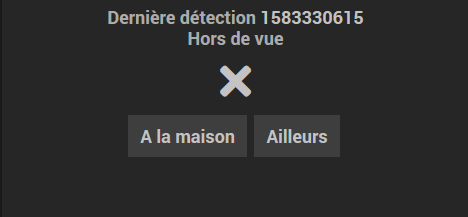

Pour « dernière détection » y a t’il un paramétrage spécifique pour qu’il y est une affiche de type heure,minute secondes ?
Comme précisé avant, je pense qu’il ne rien mettre pour le webhook, c’est fait automatiquement.
Le fait de modifier peut nuire au fonctionnement. Essaye peut être de tout supprimer coté Jeedom et dans la config des Webhook sur Netatmo et de refaire une synchro sur Jeedom.
Pour l’affichage de dernière connexion, l’information est un timestamp donc un petit coup de fonction PHP date : date(« d/m/y H:i:s », #[XXX][XXX][Dernière détection]#) dans la valeur de l’info du virtuel
Format à adapter pour ton besoin (cf la documentation de PHP)

J’ai essayer de faire comme toi avec ma netatmo présence j’arrive bien à avoir ma présence dans le plugin Netatmo security (normalement uniquement pour welcom) mais j’arrive pas a avoir les découverte du flux dans le plugin camera, j’ai beau faire decouvrir il me detecte aucun nouvelle camera, j’essaye de la creer manuellement mais tu peux me montrer à quoi ressemble ton euipement présence dans le plugin camera, pour que met les infos au bons endroit. bien sur je il faut que tu me cache les infos confidentiel à ta camera.
Merci d’avance ca m’aiderai beaucoup, car actuellement je peux remonté le flux video par le plugin netatmo pro que j’ai acheté mais je n’en suis pas content en terme de présentation du live…
voilà la config dans le plugin camera :
