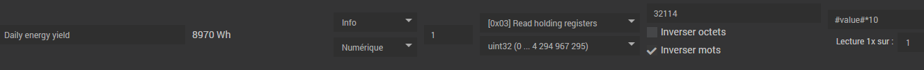

Je vois dans ta config que tu as cocher ‹ inverser les mots › pour certaines valeurs et pas pour d’autres. Si j’ai bien compris le fonctionnement du plugin, si tu dois en cocher un, il faudrait les cocher tous. En tout cas, rien n’empêche de tester pour vérifier si les valeurs sont plus cohérentes. Le seul risque serait de fausser l’historique de la valeur.
Production panneaux solaires : je pense que la bonne valeur est retournée par le registre 32064
Si tu cherche la production du jour, il te faudra passer par un calcul

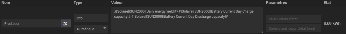

les registres : 32114 + 37015 - 37017
Daily energy yield + Current-day charge capacity - Current-day discharge capacity
Fusion me donne :
Mon calcul :

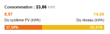

Dans Fusion :
23,86 kWh (8,97kWh du système PV et 14,89kWh de prélèvement)
Mes relevés via le compteur et des pinces ampèremétriques sont légèrement différentes mais cohérentes : 23,239kWh de consommation et 14,789kWh de prélèvement (différence : 8,45kWh)
La consommation du jour venant du système PV serait donnée par le registre 32114
Malheureusement, je n’ai pas encore trouvé le registre ou le calcul pour obtenir la consommation globale ou la consommation venant du réseau.
ça fonctionne effectivement si tu ne charges pas les batteries depuis le réseau, ce que je fais les jours tempo ROUGE. Si les batteries ont été chargées à 80% (en partant des 5% résiduels) on commence donc la journée lorsque le soleil se lève avec
Daily energy yield = 0 + Current-day charge capacity = 11250 - Current-day discharge capacity = 0
→ 11250 W
C’est une valeur que solcast n’aime pas pour commencer une journée.
